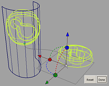

Une fois que vous avez terminé la configuration de Conform Rig, vous allez voir quelque chose de similaire à la suivante de capture d'écran (dans cet exemple, la cible est la fonction d'arrondi à droite ; la destination est la surface half-cylinder sur la gauche). La cible est conformé appliqués sur la destination, et a été déformées pour ajuster la forme de la cible.
Un plan de gris est dessinée juste au-dessous de l'entrée de la cible d'origine, qui représente le plan de référence. Au centre du plan de référence, un X marque le point de contact par rapport au plan de référence. Sur la surface de destination, un point vert représente l'emplacement du même point de contact après la conformation a été appliqué. Un gris courbe montre comment du point de contact depuis le plan de référence est placée sur la cible.
Par défaut, le Conform Rig conserve la taille et la longueur de vos cibles et la forme de la cible. L'ossature est conçu pour conserver la forme de l'empreinte. Vous pouvez voir dans la capture d'écran de la partie supérieure de la cible a été étirés. Ensuite, nous allons aborder la possibilité de la modifier.

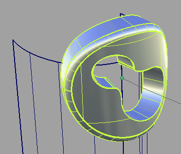

Si certaines pièces de la cible qui s'étendent au-delà des extrémités de la destination, l'outil extrapole de manière tangentielle par rapport à la cible :

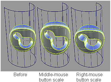

Utilisez l ' échelle pour régler la taille de la cible par rapport à la cible, à l'aide du point de contact que le pivot de l'échelle. Si la cible est mis à l'échelle afin de s'étendre au-delà de la cible, l'outil extrapole de façon tangentielle. Utilisez le bouton gauche de la souris pour mettre à l'échelle (cliquez et faites glisser le curseur vers la gauche ou vers la droite) les cibles de manière proportionnelle. Utilisez le bouton central de la souris pour mettre à l'échelle le long de la surface de destination (la cible de plus en plus grande, mais pas plus épaisses) ; utilisez le bouton droit de la souris pour modifier l'échelle de l'épaisseur de la cible devient.

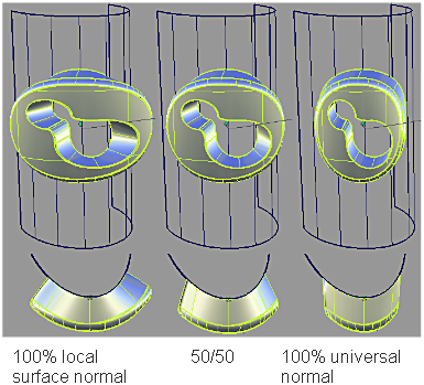

La surface de droite montre une grande version de la cible et montre également comment Conforme fonctionne : par défaut, local utilise la normale de la surface pour déterminer comment associer des parties de la cible et de destination sont très incurvée, il présente les déformations en étirant la partie supérieure de la cible, car les directions normales divergent.
L'option Contrôle de la fenêtre a un parallèle Mode normal. Si la valeur est égale à 0.0 (comme dans la partie gauche de la capture d'écran), vous utilisez 100% de la normale locale de la cible. Une valeur de 1,0 (sur la droite de la capture d'écran) signifie que la normale de la destination trouvé sur le centre de la cible est utilisé universally. Le résultat est que les côtés de la cible sont parallèles. Ainsi, le nom du matériau. La valeur par défaut de ce curseur est 1.0. Vous pouvez également utiliser le curseur pour fusionner les deux effets (le milieu des objets dans la capture d'écran utiliser 0.5) :

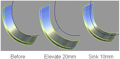

Utilisez Elever pour choisir pour relever les cibles et de destination ou inférieure et l'évier la cible dans la surface. Vous pouvez le faire en faisant glisser vers le haut et vers le bas sur Elever le mode. Vous pouvez également saisir la valeur d'élévation en mode Absolu et en mode relatif à l'unité de longueur courante.
