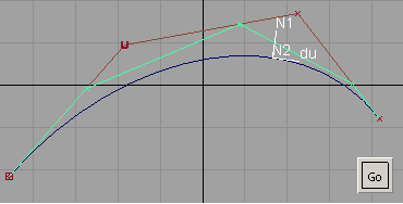

Ajoute un point à une courbe ou une courbe isoparamétrique curve-on-surface ou à une surface .
L'outil Insérer indique la nouvelle forme Coque en vert, ce qui permet aux utilisateurs d’Insérer CV avec plus de contrôle sur la forme de la courbe.
Assurez-vous que l'affichage de CV et coques sont activés pour tirer parti de cette fonction.
