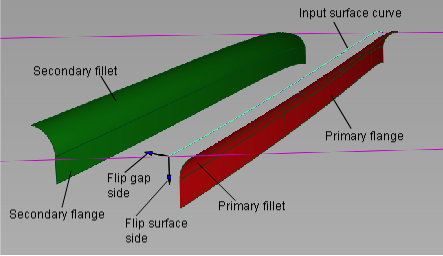

crée le nombre de surfaces définissant un jeu terminé, un jeu de tangente continue le long des courbes de la surface, y compris les ailes (qui définissent les arêtes), les congés entre le panneau et les arêtes et éventuellement un close-out surface au niveau de la partie inférieure de la coupure .
Exemple d'un groupe de fonctions.
Pour créer un espace dans une surface, vous devez, au minimum, une ou plusieurs continue tangente (G1) des surfaces courbes sur le panneau. Si vous le souhaitez, vous pouvez également créer le jeu entre un jeu de courbes de surface G1, et un autre jeu de surfaces. Reportez-vous à la rubrique Groupe de fonctions Créer des espaces avec fusion des arêtes pour plus de détails.
Comme avec le raccord de bride, un "Wall" surface est créée sur la surface des courbes, pour vous aider à définir le premier raccord. (le mur n'est pas ajouté au modèle.)
Au lieu d'avoir explicite options mur comme le raccord de bride, panneau ###Gap utilise l'aile principale Options pour définir le mur.
Si le premier bord tombé Type est défini sur Ligne de jointLe mur utilise le Vecteur direction principale et la Angle de dépouille comme la direction de la dépouille. Si le premier bord tombé Type est défini sur Angle de balayage, le mur est basée sur la direction de la normale de la surface par rapport à la courbe sélectionnée.
La principale de congé et de bord tombé sont créées de la même façon qu'avec le raccord de bride.
Les principaux et secondaires peuvent être des congés de tangence (G1) ou de courbure (G2) avec la surface. Les mêmes options de contrôle de fusion dans d'autres outils d'arêtes sont disponibles : un facteur de forme curseur et la possibilité de spécifier le rayon, Décalage de tangenteou Les deux pour chaque raccord.
Par défaut, le type de section principale et secondaire du type de section sont définies sur G1 tangente.
Le congé est créé entre le panneau et la surface (imaginaire). L'emplacement du congé secondaire est calculée à partir de la valeur du rayon du congé primaire, écart, et Rayon du congé secondaire.
Ligne d'axe : permet de centrer le jeu sur les courbes de départ.
Principal : crée la géométrie principale à l'emplacement de l'entrée de courbes et positionne le jeu sur un côté ou l'autre.
Gauche : ligne de centre. Droite : côté principal

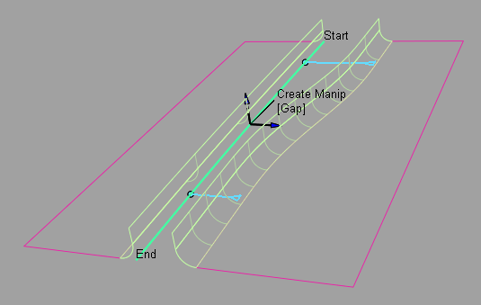

Spécifie le type de manipulateur qui est créé lorsque vous cliquez sur l'entrée de la courbe.
Jeu - l'espacement des manipulateurs de contrôler la largeur de l'écart. Elles apparaissent comme des lignes droites dans l'espace.

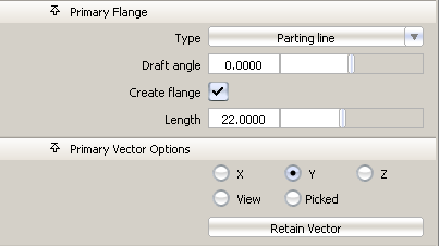

Les options permettant de contrôler l'aile principale et secondaire sont identiques, avec l'ajout d'une troisième Type nommé par rapport aux principaux pour le deuxième bord tombé.
Angle de balayage – la bride US définies par un angle de balayage, qui est l'angle entre le bord tombé et la surface d'entrée.
Ligne de joint – le bord tombé est définie par la direction d'un vecteur (spécifié dans le principaux / secondaires Vector Options) et Angle de dépouille.
relative à la principale : cette option ne s'applique qu'à l'aile secondaire. Il vous permet de modifier le Angle de dépouille et Angle de balayage de la bride par rapport au premier bord tombé. Cette option est utile pour créer un écart à épaisseur nulle et de bord tombé, comme illustré ci-dessous.
Fournit un curseur pour contrôler l'angle du bord tombé. La valeur par défaut est de 90 degrés pour angle de balayage, et 0 degrés pour l ' angle de dépouille.
Détermine si un bord tombé sera construit l'arête du congé.
Ces options s'appliquent uniquement lorsque l'option Type de la bride est défini sur Ligne de joint.
X, Y, Z : sélectionnez l'une de ces options pour indiquer le sens de démoulage le long de cet axe.
Vue : sélectionnez cette option pour spécifier le sens de démoulage est normal à la vue courante. Le vecteur n'est pas dessiné dans la vue.
Sélectionné : cette option vous permet de spécifier le nom d'un vecteur existant dans le champ vecteur sélectionnée, ou choisir le vecteur dans la vue. Ce vecteur définit le sens de démoulage.
Actualiser la vue du vecteur - ce bouton s'affiche uniquement si Vue est sélectionné. Cliquez sur ce bouton pour mettre à jour le vecteur si la vue a été modifié.
Conserver le vecteur - Cliquez sur ce bouton pour créer un objet de construction de vecteur dans les fenêtres de visualisation. Si vous effectuez cette opération, la direction du vecteur spécifié est utilisé par l'outil, mais vous ne verrez et pouvoir réutiliser le vecteur.

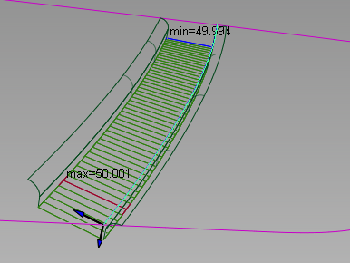

Activez cette option pour afficher un écart arête, ainsi que la déviation maximale et minimale à l'emplacement du jeu.
Des options supplémentaires s'affichent pour vous permettre de contrôler l'écart localisateur.
Agit comme une tolérance et est particulièrement utile dans le cas de la largeur de l'écart. Si l'écart est à l'intérieur de cette valeur de la demande Écart, l'écart quill est vert, sinon, elle est de couleur rouge.
Ici ###Gap Distance = 50,0 et seuil = 0,1

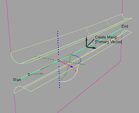

Lorsque la variable géométrie est activée, vous pouvez définir la largeur de l'espace ou de la direction des bords tombés primaire et secondaire en plaçant des manipulateurs et en ajustant le long de l'écart.
Créer une étiquette appelée Manip [espace ] apparaît sur le modèle à proximité du centre de la courbe. Cliquez sur[espace ] bascule entre[principal vecteur ],[secondaire vecteur ], puis sur [ espace ]. Ce paramètre détermine le type de manipulateur qui est créé lorsque vous cliquez sur l'entrée de la courbe. Le comportement est le même que le paramètre Créer Manip dans la fenêtre de contrôle.
Chaque manipulateur se compose de deux poignées (une à chaque extrémité. Cliquez sur une poignée pour modifier sa valeur (il devient blanc) ou simplement faire pivoter sur celle-ci pour voir la valeur (il devient jaune). Maintenez la touche
enfoncée et cliquez sur un manipulateur pour le supprimer.
Seuls les manipulateurs du type indiqué par le Créer Manip peuvent être modifiés. d'autres sont dessinés en gris. La ligne de commande fournit des informations à l'aide de la poignée.
Manipulateur de l'espacement
La largeur de l'espacement entre le bord du panneau et le manipulateur, ainsi qu'entre le bord opposé du panneau et la dernière manipulateur, sont constantes. La largeur entre une paire d'intérieur manipulateur est interpolé.
Les manipulateurs de vecteur
. Pour vecteur principale et secondaire du vecteur des manipulateurs, la direction du vecteur entre les bords du panneau et la poignée la plus proche reste constante. Entre une paire d'intérieur des manipulateurs, la direction du vecteur est interpolé.
