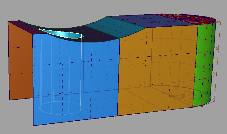

WindowDisplay > Rayon X
vous permet de voir et de choisir différents types d'objets à la géométrie ombrée sans rendre la géométrie transparent.
Cela vous permet de manipuler plus facilement votre modèle pendant la visualisation avec l ' Ombrage matériel ou Diagnostic ombrage.
Géométrie masquée apparaît partiellement transparent pour indiquer qu'il se trouve sur le côté arrière ou à l'intérieur de l'objet ombré.
Options de rayon X
Contrôle
Lorsque cette option est activée, les CV, modifier les points et points de mélange sont visibles à travers la géométrie ombrée.
Coque
Lorsque cette option est activée, les hulls sont visibles à travers la géométrie ombrée.
Modèle
Lorsque cette option est activée, le modèle filaire est visible à travers la géométrie ombrée.
indicateurs de position
Lorsque cette option est activée, les localisateurs sont visibles à travers la géométrie ombrée.
pivots
Lorsque cette option est activée, les points de pivot sont visibles à travers la géométrie ombrée.
Points principaux du
Lorsque cette option est activée, les points principaux du sont visibles à travers la géométrie ombrée. (Points principaux du apparaissent sur la géométrie créée à partir des outils du Courbes > point clé courbe boîte à outils.)
Visibilité
Contrôle le niveau de transparence de la géométrie en mode ombré. Une valeur de 1,0 signifie que complètement transparents, une valeur de 0.01 signifie pratiquement opaque. La valeur par défaut est 0.15.
