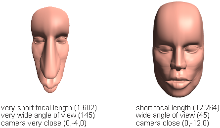

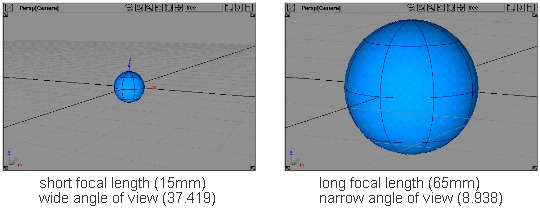

Focale de la longueur et de l'angle de vue
Focale de la longueur et de l'angle de vue sont deux méthodes différentes de la définition de la propriété de l'objectif :
  • Une longue focale représente un angle étroit de vue (par exemple, un télescope ou un objectif de caméra). Les objets éloignés de la caméra, apparaissent grands ou fermer pour la caméra.
  • Une courte longueur focale représente un grand angle de vue (par exemple, une caméra objectif grand angle). Les objets qui sont proches de la caméra apparaissent petits ou loin. Les objets qui sont très proches de la caméra peuvent apparaître beaucoup de grandes par rapport aux objets qui sont légèrement plus loin de la caméra.
Distance focale (mm )
Vous permet de définir la longueur focale de la caméra à partir d'une liste de norme, les distances focales du monde réel (entre 15 mm et 200 mm), ou en entrant une valeur dans le champ Distance focale(utilisateur). Si vous définissez Focale et utilisateur, de la longueur de focale utilisateur paramètre devient disponible. Le paramètre par défaut est utilisateur.
Vous permet de définir la longueur focale de la caméra en entrant une valeur. Les valeurs autorisées vont de 1 à l'infini.
Angle de vue
L'angle horizontal de la vue visible par le film. La glissière / intervalle valide est de 0.2 à 179.
Remarque :
L'angle de vue est également connu sous le nom d'angle. Il représente la largeur du dos film vu à travers l'objectif, exprimée sous la forme d'un angle.
Angle de vue valeur est liée à la distance focale une valeur (Longueur focale ou la longueur de focale utilisateur ) et la dos film :
  • Si vous modifiez la angle de vue, la longueur focale valeur change automatiquement (et passe sur défini par l'utilisateur, s'il n'est pas déjà fait). Le film les valeurs ne changent pas.
  • Si vous modifiez la focale, l ' angle de vue valeur change automatiquement. Le film les valeurs ne changent pas.
  • Si vous modifiez la dos film, l ' angle de vue valeur change automatiquement. Distance focale valeur ne change pas.

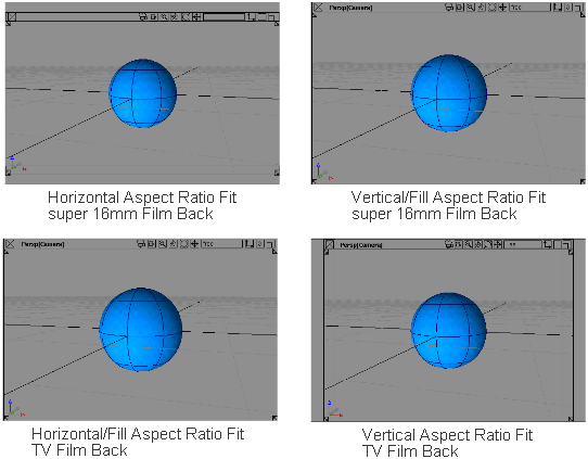

Ajustement du rapport de linéarité
Gère la façon dont la caméra de la fenêtre affiche la vue de la caméra. Si la forme de la caméra de la fenêtre n'est pas la même que la forme de la caméra dos filmde la fenêtre d'affichage peut ajuster la vue de la caméra dans une cote uniquement (Horizontal ou verticale). Le paramètre par défaut est de remplissage qui adapte automatiquement la vue de la caméra dans la fenêtre de la caméra (dans le sens horizontal ou vertical de sorte que la vue caméra remplit la fenêtre

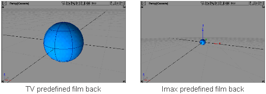

Film rembobine prédéfini
Le film prédéfinis arrière sont des tailles de film standard que vous pouvez sélectionner pour la caméra actuelle. Chaque prédéfini dos film a un dos film, film aspectet de compression paramètre aspect ; toutefois, vous pouvez uniquement modifier la dos film(alias film n'utilise pas l'aspect et Comprimer l'aspect ).
Pour sélectionner un dos film, il suffit de cliquer dessus. Lorsque vous sélectionnez un film à la dos film(sous dos film Propriétés) sont automatiquement modifiées. Pour ajouter un nouveau film prédéfinis, cliquez sur le bouton Ajouter. Pour supprimer un film, sélectionnez le dos film dans la liste et cliquez sur le bouton Supprimer. Pour modifier un dos film, cliquez deux fois sur le champ que vous souhaitez éditer, saisissez la nouvelle valeur et appuyez sur la touche (Windows) ou (Mac).

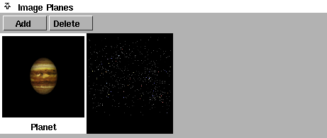

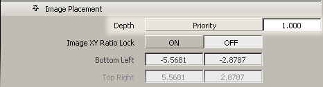

Propriétés du plan d'image
Plans d'image de l ' éditeur de caméra contient une liste des échantillons de plan d'image de la caméra actuelle et boutons qui vous permet d'ajouter un nouveau plan d'image de la caméra ou de supprimer un plan d'image.
Par défaut, une caméra ne possède pas de plans d'image, et non le plan d'image échantillons sont répertoriés. Vous pouvez ajouter un ou plusieurs plans d'image à une caméra à l'aide du bouton Ajouter. Les plans d'image sont répertoriés dans la section Plans d'image de l ' éditeur de caméraet les paramètres du plan d'image pour le plan d'image deviennent disponibles. Le plan d'image est mis en évidence en blanc dans l'image Témoin de plan. Vous pouvez sélectionner un plan d'image en cliquant sur son échantillon.
Reportez-vous à la rubrique Ajouter ou supprimer un plan d'image.
Ajouter
Permet d'ajouter un nouveau plan de l'image à la caméra courante en sélectionnant un fichier image avec le fichier révision.
Vous pouvez également ajouter un plan d'image dans la fenêtre Caméra en sélectionnant Fichier > Importer > Plan d'image (reportez-vous à la rubrique Importation les plans d'image Alias alias section interface des outils de base du carnet de).
Supprimer
Efface l'image sélectionnée.

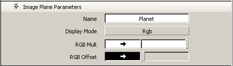

Paramètres du plan d'image
Les paramètres du plan d'image représentent les paramètres du plan d'image (le plan d'image qui est sélectionné dans la liste plans d'image ).
Nom
Le nom de l'image sélectionnée dans la liste Plans d'image.

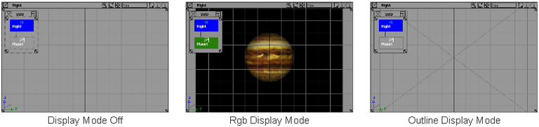

Mode d'affichage
Contrôle la manière dont le plan d'image est affichée dans les fenêtres et dans les SBD fenêtre. Le plan d'image de rendu uniquement lorsque le mode d'affichage est RVB ou Inactif. Le paramètre par défaut est RVB.
contour Un rectangle avec des diagonales.
RVB Toute image en couleur 24 bits.
Inactif Aucun.
Reportez-vous à la rubrique RVB mult..
RVB mult.
Un facteur d'échelle appliqué à toutes les couleurs de l'image. Ainsi, les couleurs de l'image de référence sont multipliées par la couleur RVB mult.. Par exemple, vous pouvez corriger les couleurs d'une image de référence qui apparaît trop de vert en définissant RVB mult. la couleur sur une nuance de bleu. La couleur par défaut est le blanc (aucun effet).
Reportez-vous à la rubrique Décalage RVB.
Décalage RVB
Un facteur de décalage appliquée à toutes les couleurs de l'image. Ainsi, les couleurs de l'image de référence ont le Décalage RVB couleur ajoutée. Par exemple, vous pouvez éclaircir un plan d'image qui apparaît trop sombres en définissant le paramètre Décalage RVB couleur à une nuance de gris. La couleur par défaut est le noir (sans effet).

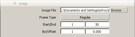

Fichier image, la sortie de fichiers image
Le plan d'image source du nom du fichier image. Si ce fichier est une partie d'une séquence (par exemple, image.1, image.2,...), seul le nom de fichier s'affiche (par exemple, Image). Fichier image peut être un chemin absolu (par exemple, / usr/3DCD/pix/image), ou il peut être un nom de fichier par rapport au projet (par exemple, Image).
Type d'ossature
Détermine si le plan d'image utilise une séquence de fichiers image (Standard ou Animation) ou un fichier d'image (Inactif). Le paramètre par défaut est désactivé.
Inactif le plan d'image utilise un seul fichier image, même si le fichier image est une partie d'une séquence
Animation le plan d'image utilise une séquence de fichiers image irrégulière (reportez-vous à la rubrique Animation image type ci-dessous)
Standard plan d'image utilise une séquence de fichiers image (reportez-vous à la rubrique Type d'ossature standard)
Si vous souhaitez utiliser une séquence de fichiers image comme un plan d'image (par exemple, si la séquence contient des fichiers image pour les images de 1, 2, 3, 4, 5, ..., 30), définissez Type d'ossature sur Standard. Début / Fin et par / Décalage paramètres deviennent disponibles.
En définissant ces paramètres, vous pouvez créer automatiquement une courbe d'animation pour le plan d'image Image paramètre que vous pouvez modifier dans la fenêtre Action.
Début / Fin
Le premier et le dernier numéro d'image du fichier image de la séquence.
Par / Décalage
L'incrément de chaque fichier image numéro de l'image (par) et l'image de l'animation à laquelle le plan d'image affiche la première image de la séquence (Décalage).
Par exemple, si les fichiers d'image de référence sont nommées image.1, image.2, …, image.30et Décalage est de 7, puis image.1 s'affiche au niveau de l'image 1 + 7 = 8 de l'animation, image.2 s'affiche à l'image 2 + 7 = 9, ..., puis image.30 s'affiche au niveau de l'image 30 + 7 = 37. En outre, image.1 s'affiche au niveau des images 1 à 7, car il s'agit de la première image de la séquence, et image.30 s'affiche sur les images 38 à la fin de l'animation, car il s'agit de la dernière image de la séquence.

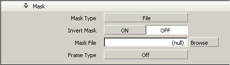

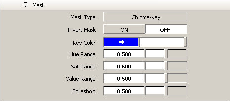

Propriétés du masque de sortie
Remarque :
Plan d'image masquage est similaire au masquage (reportez-vous à la rubrique Masquage d'une étiquette à l'aide d'un fichier image masque).
Le masque paramètres vous permettent de masquer le fichier image, de sorte que seules les parties de l'image sont visibles.
Type de masque
La méthode utilisée pour masquer le plan d'image Image. Le paramètre par défaut est Désactivé(pas de masque).
Inactif pas de masque ; l'ensemble rectangulaire image s'affiche.
Image le masque est prise directement à partir du fichier image(par exemple, si l'image comporte des informations de transparence)
fichier le masque est prise à partir d'une image distincte : le fichier masque(voir fichier type de masque ci-dessous)
Chroma-Key le masque est basée sur une certaine couleur, ou une plage de couleurs, dans le fichier image(voir Chroma-Key Type de masque)
Inverser masque
Inverse l'effet du masque de sorte que les zones masquées deviennent non masquées, et inversement. Cette option est désactivée par défaut.
Fichier type de masque
Si vous souhaitez utiliser une image distincte pour masquer le plan d'image Image, définissez Type de masque pour Fichier. Le fichier de masque et Image paramètres deviennent disponibles.
fichier de masque
Le nom du fichier image à utiliser comme masque par le plan d'image. fichier masque est le blanc, le fichier image sera visible. fichier masque est le noir, le fichier image n'est pas visible. fichier masque est grise, le fichier image sont partiellement visible. Le masque est automatiquement positionné au même endroit que le fichier image.
Type d'ossature
Détermine si le plan d'image utilise une séquence animée des fichiers de masque (Standard ou Animation) ou un fichier de masque (Inactif). Le paramètre par défaut est désactivé. Le masque paramètre Type est identique au paramètre Image Cadre(voir Type de cadre).
Une utilisation de fichier image animé et Fichier Masque permet de visualiser un pre-rendered cycle de marche pour un personnage et évaluer son interaction avec d'autres personnages.
Reportez-vous à la rubrique Masquage d'une étiquette à l'aide d'un fichier image masque.
Si vous souhaitez masquer certaines couleurs ou une plage de couleurs dans le fichier image masque, définissez Type sur Chroma-Key. La touche Couleur, Teinte, SAT intervalle, valeuret Paramètres de seuil deviennent disponibles.
Une clé est de masquage chrominance pour masquer l'arrière-plan bleu de live action filmé par rapport à un écran bleu.
Couleur
La couleur à masquer dans le fichier d'image. La valeur par défaut est de couleur RVB 0,0,255. Pour masquer une plage de couleurs, vous devez également définir la teinte / Sat/Value intervalle Paramètres.
Teinte
La plage de teintes (H) centrée sur la couleur clé qui sera également masquée. La plage de la glissière est 0 à 1. La valeur par défaut est 0.5.
SAT range
La plage de saturations (s) centrée sur la couleur clé qui sera également masquée. La plage de la glissière est 0 à 1. La valeur par défaut est 0.5.
Plage de valeurs
La plage de valeurs (V) centrée sur la couleur clé qui sera également masquée. La plage de la glissière est 0 à 1. La valeur par défaut est 0.5.
Seuil
Le point à partir duquel la couleur change d'état. La plage de la glissière est 0 à 1. La valeur par défaut est 0.5.

La boîte de dialogue Insertion d'image paramètres permettent de contrôler comment le fichier image couvre la vue de la caméra. Par exemple, vous ne voulez peut-être pas afficher les arêtes incorrectes qui peuvent être dans votre fichier image, ou il se peut que l'image occupe une zone spécifique de l'écran.

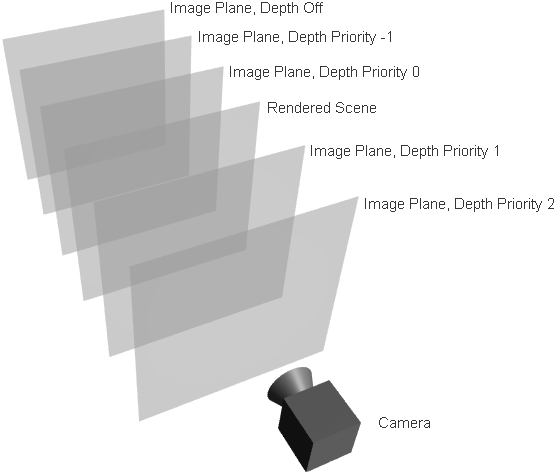

Profondeur
Détermine si le plan d'image apparaît devant ou derrière votre scène et devant ou derrière d'autres plans d'image. Si Profondeur est priorité, un champ numérique devient disponible.
La valeur de la priorité champ numérique détermine l'ordre dans lequel les plans d'image s'affiche. Les plans d'image avec priorité supérieure à 0 apparaît devant le rendu de la scène. Les plans d'image avec priorité inférieur ou égal à 0 s'affiche derrière le rendu de la scène.
Verrouiller le rapport XY
Permet de conserver les proportions du plan d'image en gardant la Bas Gauche et droite dessus valeurs à un rapport constant. Cette option est désactivée par défaut.
En bas à gauche, En haut à droite
La position du coin inférieur gauche et supérieur droit du plan de l'image en unités de l'univers.

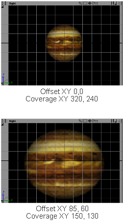

Décalage XY
L'origine du plan de l'image par rapport à l'origine du fichier d'image.
Couverture XY
Dimensions horizontale et verticale de l'image de référence par rapport au fichier d'image.
