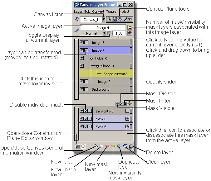

Windows > Editeurs graphiques > Editeur de calque de zone de dessin
affiche l ' Editeur de calque de zone de dessin fenêtre et vous permet d'en contrôler l'agencement de calques, les calques de masque et forme des calques sur la zone de dessin .
Seuls les calques de la zone de dessin active s'affiche. Faites glisser le pointeur de la souris au-dessus d'une icône pour afficher une info-bulle décrivant sa fonction. "
L'éditeur affiche les différents types de calques sur la zone de dessin. les couches image et calques de masque s'affichent séparément dans une fenêtre fractionnée. Ceci vous permet d'associer un ou plusieurs calques de masque avec une image de couche et de réutiliser la même les calques de masque pour différents calques d'image.
Il est également possible de créer des l'invisibilité mask layers dans la partie inférieure de la fenêtre. Elles sont similaires à des masques, sauf que la peinture peut être indiqué.
Le calque des miniatures sont activées par défaut. Pour désactiver les miniatures (dans l'ordre pour fournir plus d'espace pour les noms des calques), sélectionnez Preferences > General Preferences , accédez à la section de peinture, puis désactivez la case Afficher les miniatures dans la zone de dessin de l'éditeur de calque.
La fenêtre est un jeu de menus et d'icônes pour contrôler les calques. Certaines fonctionnalités peut être accessible à partir d'un élément de menu ou une icône.
Toutes les fonctions accessibles via les menus peuvent également être associées à un raccourci clavier à l'aide de spécial : zone de dessin de l'éditeur de calque de l'éditeur de raccourci clavier (Préférences > Interface > Raccourcis clavier et menus ).

Icônes de la zone de dessin de l'éditeur de calque
Icône Signification
La visibilité des calques dans la fenêtre de la vue
Visible
Invisible
La valeur d'opacité de la couche active
Curseur d'opacité de la couche
Affichage de tous les calques
Afficher uniquement le calque courant (actif)
Type
Image (Peinture)
Masque
Masque l'invisibilité
Image (Peinture) de forme
Masque de forme
Masque de forme l'invisibilité
L'image de la couche de peinture est masqué
Calque de texte
Permet de déplacer le calque sur la zone de dessin
Calque peut être transformé
Le calque ne peut pas être transformés
Masquer les icônes sur le barre de séparation (bascule )
Afficher / Masquer les masques liés à la couche active (mais conserver activé)
Activer / désactiver tous les masques liés à la couche active
Afficher tous les masques / afficher uniquement les masques liés à la couche active dans la liste
les autres icônes
Ce calque de masque est associée avec le calque actif
Si la case est désactivée, le calque de masque est désactivée mais conserve son lien avec une image de couche
Nombre de calques de masque associée avec le calque d'image.
Icônes du plan de la zone de dessin
Reportez-vous à la rubrique IcônesEditeur de plan de construction.
Outils (en bas de l'éditeur )
Ouvrir / Fermer l'éditeur de plan de construction
Ouvrir / Fermer la fenêtre toile des informations générales.
Nouveau dossier
Nouveau calque
Nouveau masque de couche
Le nouveau calque de masque l'invisibilité
Dupliquer le calque
Effacer le calque
Supprimer le calque
