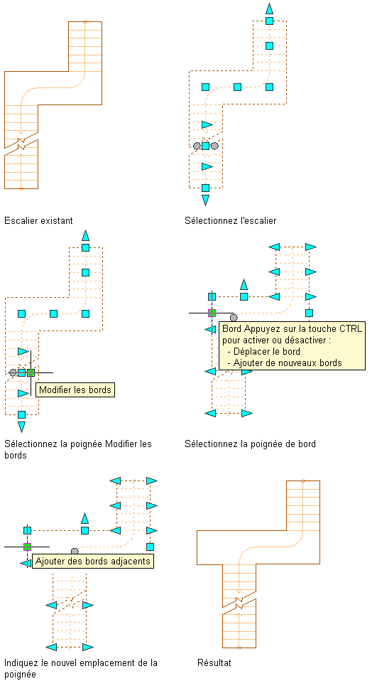

Cette procédure permet de changer l'angle et la position des bords de paliers dans des escaliers en forme de U et des escaliers à plusieurs paliers. Chacun des bords d'un palier peut être effilé ou déplacé individuellement à l'aide des poignées.
Remarque : Lorsque vous modifiez la largeur d'un escalier après avoir transformé un côté avec les poignées, les modifications sont perdues.
- Sélectionnez l'escalier à modifier.
- Sélectionnez une poignée permettant de changer un sommet sur le palier et éloignez-la de la ligne de foulée jusqu'au nouvel emplacement.
Le palier prend une nouvelle forme. Lorsqu'un palier et une volée se partagent la poignée de sommet, la volée se déplace avec le palier.
- Sélectionnez une poignée permettant de changer un bord du palier et déplacez-la perpendiculairement à la ligne de foulée jusqu'au nouvel emplacement.
Tout le bord du palier se place à l'endroit choisi.
Utilisation des poignées pour modifier la largeur d'un palier d'escalier en ajoutant un bord
- Sélectionnez une poignée permettant de changer un bord du palier, appuyez sur la touche Ctrl, puis éloignez la poignée de la ligne de foulée.
Cela a pour effet de créer un bord adjacent du palier.
- Cliquez avec le bouton droit de la souris, puis choisissez Désélectionner tout pour désactiver les poignées.
