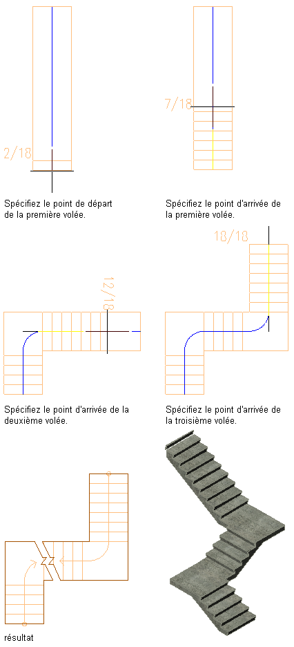

Si vous dessinez les contremarches ou la volée d'un escalier, les lignes de chaque giron sont indiquées. En revanche, si vous dessinez un palier plat, aucune ligne de giron n'apparaît. Si vous dessinez un palier tournant, des lignes de giron d'angle sont matérialisées au niveau du tournant. Ces lignes temporaires ne représentent pas nécessairement l'emplacement réel des lignes de giron dans l'escalier final. En outre, le nombre de contremarches ajouté à l'escalier (à gauche de l'escalier) est affiché sous forme de fraction du nombre total de contremarches nécessaires pour construire l'escalier, “10/18” par exemple.

  16. Désignez le point de départ du premier tournant ou palier de l'escalier.
  17. Continuez de spécifier des points pour l'escalier.

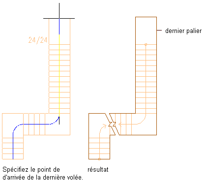

    Remarque : Si vous avez choisi Palier dans la zone Terminer avec, le dernier point désigné au-delà de la dernière contremarche correspond à la fin du palier.
    Spécification de la longueur du dernier palier pour un escalier à plusieurs paliers
