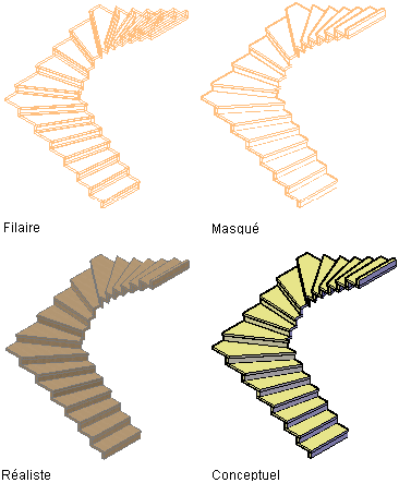

AutoCAD Architecture vous donne la possibilité d'affecter des matériaux à un escalier. Ces matériaux s'affichent dans le style visuel Réaliste ou lors du rendu. Les matériaux présentent des paramètres spécifiques s'appliquant aux composants physiques d'un escalier (contremarches, nez et girons).
Affichage d'un escalier dans différents styles visuels
AutoCAD Architecture propose un grand nombre de matériaux prédéfinis répondant aux besoins de conception courants et contenant des paramètres spécifiques pour les composants d'escalier. Vous pouvez utiliser ces matériaux ou les modifier dans un but précis. Vous pouvez également créer vos propres matériaux. Les styles d'objets fournis avec le logiciel sont déjà associés à des matériaux appropriés.
