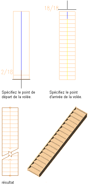

Cette procédure permet d'ajouter un escalier à limon droit en fonction des paramètres que vous définissez.
Création d'un escalier à limon droit

spécifier la longueur linéaire globale de l'escalier | entrez les valeurs pour Longueur droite et Nombre de marches, puis cliquez sur OK.
spécifier le nombre total de contremarches de l'escalier | entrez une valeur dans le champ Nombre de marches, puis cliquez sur OK.
spécifier la hauteur de chacune des contremarches de la volée d'escalier | définissez tous les champs sur ![]() ![]() |
spécifier la profondeur du giron de chacune des marches de la volée d'escalier | définissez tous les champs sur ![]() ![]() |
Vous pouvez déplacer ou masquer la palette des propriétés de façon à agrandir la zone de dessin.
