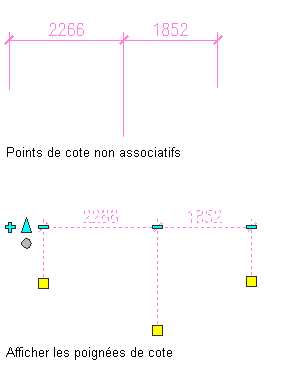

    Remarque : Lors de l'ajout d'une cote AEC, vous ne pouvez pas sélectionner les objets définis dans ce style et les points non associatifs dans la même commande. Cependant, une fois une cote ajoutée au dessin, vous pouvez attacher des objets et des points selon vos besoins.
    Cotes de mur associatives
    Cote associative sélectionnée sur un bloc à vues multiples
    Cote non associative
