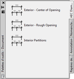

Les palettes d'outils d'AutoCAD Architecture permettent de placer rapidement les cotes AEC en sélectionnant un outil de cote AEC avec un style de cote spécifique et d'autres propriétés prédéfinies. Il est également possible d'utiliser les outils de cote AEC pour convertir les cotes AutoCAD en cotes AEC et appliquer les paramètres d'un outil de cote AEC à une cote AEC existante.
Palette contenant des outils de cotes AEC
Les palettes d'outils par défaut dans l'espace de travail contiennent des exemples d'outils de cotes AEC que vous pouvez utiliser et personnaliser en fonction de vos besoins. Les catalogues suivants, fournis avec le logiciel, contiennent par ailleurs des outils de cotes AEC que vous pouvez ajouter aux palettes d'outils :
Les palettes personnalisées créées par votre gestionnaire CAO ou d'autres utilisateurs peuvent également contenir des outils de cotes AEC, ainsi que des styles et des propriétés de cotes AEC personnalisées en fonction de vos projets ou de vos normes professionnelles.
