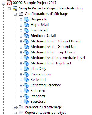

Les paramètres d'affichage aux normes sont accessibles dans le Gestionnaire d'affichage, où vous pouvez les modifier, synchroniser, copier et les mettre à jour.
Paramètres aux normes dans le Gestionnaire d'affichage
Vous pouvez consulter les paramètres d'affichage aux normes dans le Gestionnaire d'affichage. Ceux-ci se distinguent par leurs icônes, qui indiquent leur statut de conformité aux normes du projet.
