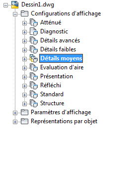

Le volet gauche du Gestionnaire d'affichage classe les informations d'affichage concernant vos dessins dans une arborescence. Vous pouvez ajouter, supprimer, renommer, copier et envoyer des composants du système d'affichage de la vue arborescente. Lorsque vous sélectionnez des éléments dans l'arborescence, le volet droit est mis à jour en conséquence.
Volet gauche avec arborescence des configurations d'affichage et de leurs composants

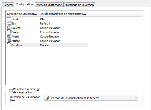

Les informations affichées dans le volet droit du Gestionnaire d'affichage dépendent de la sélection dans le volet gauche. Il est possible de visualiser les paramètres d'affichage ainsi que les directions de visualisation associées à chaque configuration d'affichage. Vous pouvez visualiser les représentations d'affichage de différents types d'objets et accéder aux propriétés d'affichage graphiques par défaut des objets des dessins. Vous pouvez également obtenir un aperçu de l'affichage d'un objet.
Volet droit montrant les détails d'une configuration d'affichage sélectionnée
Les icônes utilisées avec les paramètres d'affichage et les directions de visualisation permettent d'identifier la façon dont un paramètre d'affichage est utilisé au sein d'une configuration d'affichage. Lorsque vous développez une configuration d'affichage, les paramètres d'affichage utilisés sont indiqués. L'icône en regard de chaque paramètre d'affichage indique les directions de visualisation auxquelles celui-ci est appliqué dans la configuration d'affichage.
Dans l'exemple suivant, le paramètre d'affichage Modèle est appliqué à la direction de visualisation par défaut. Le volet droit montre que le paramètre d'affichage Coupe_Elev est appliqué aux directions avant, arrière, gauche et droite. Le paramètre d'affichage Plan est appliqué à la direction de visualisation Haut. Dans le volet droit, les icônes correspondent aux six directions orthogonales et à la direction par défaut.
