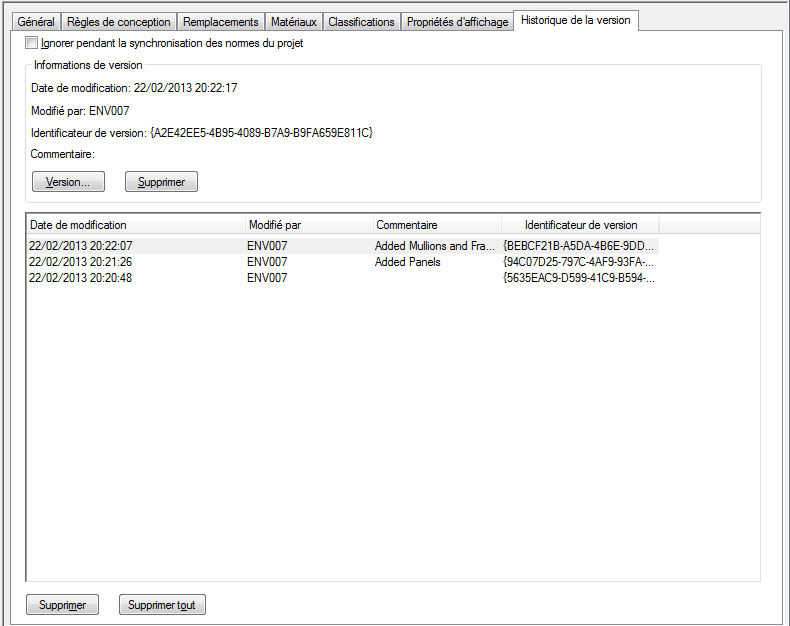

  4. Cliquez sur l'onglet Historique de la version du style modifié.
  5. Cliquez sur Version.
  6. Si nécessaire, entrez un commentaire concernant la nouvelle version.
  7. Cliquez sur OK.
    La nouvelle version est affichée dans l'onglet Historique de version.

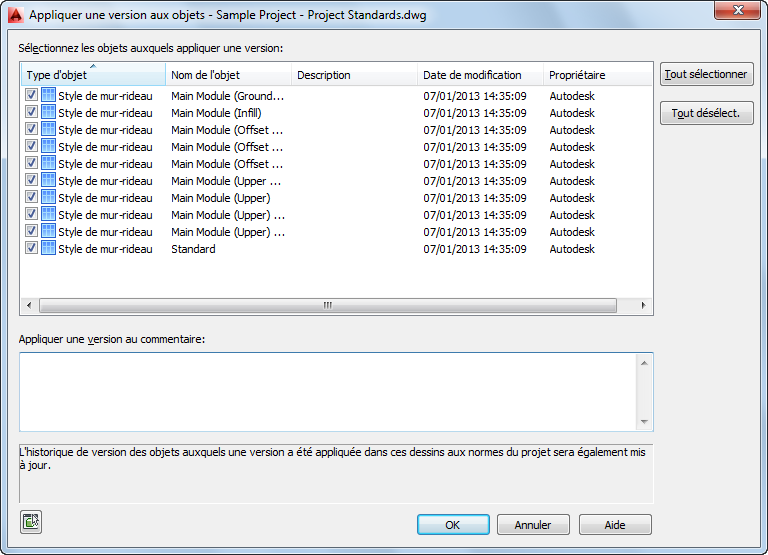

  8. Pour appliquer une version à plusieurs styles dans un dessin aux normes du projet, sélectionnez un groupe de styles, ainsi qu'une catégorie et un type de style, et appliquez-leur une version.
  9. Sélectionnez les paramètres d'affichage auxquels vous souhaitez attribuer une version.
  10. Si nécessaire, entrez un commentaire.
    Le commentaire s'appliquera à tous les objets pour lesquels vous souhaitez créer une version.
  11. Cliquez sur OK.
