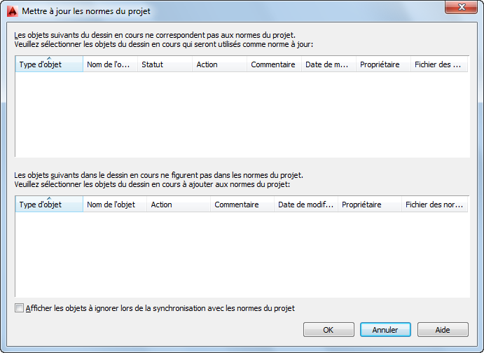

  4. Sélectionnez le nouveau style, cliquez dessus avec le bouton droit de la souris et choisissez Mettre à jour les normes à partir du dessin.
    Remarque :
    Vous pouvez également sélectionner plusieurs styles, un type ou une catégorie de style ou l'ensemble du dessin.
    Le nouveau style est répertorié dans le panneau inférieur et affiche les styles du dessin de projet qui n'existent pas dans les normes du projet.
  5. Pour ajouter le style à un dessin aux normes du projet et en faire un style de norme, sélectionnez Ajouter aux normes du projet dans la liste déroulante Action.
  6. Pour ignorer le style non normalisé, sélectionnez Ignorer dans la liste déroulante Action.
    Dans ce cas, le style non normalisé demeure dans le dessin du projet et n'est pas ajouté aux normes.
  7. Pour ignorer le style, sélectionnez Ignorer dans la liste déroulante Action.
    Dans ce cas, le style non normalisé ne sera plus répertorié dans les prochaines mises à jour, sauf si vous sélectionnez l'option Afficher les objets à ignorer lors de la synchronisation avec les normes du projet ou si vous supprimez l'indicateur Ignorer apposé au style dans le Gestionnaire des styles, comme décrit dans la rubrique Exclusion des styles de la synchronisation.
  8. Cliquez sur OK.
