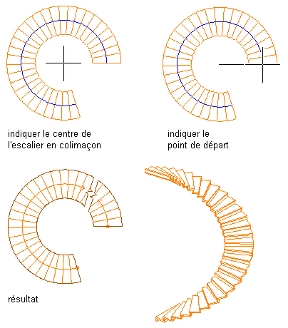

Cette procédure permet de créer un escalier circulaire large et en colimaçon. Les escaliers en colimaçon s'articulent autour d'un point central pour tourner du bas vers le haut.
Vous pouvez préciser le rayon maintenant ou à l'écran dans la mesure où la contrainte de l'arc est libre. Dans le cas contraire, le rayon est déterminé par la longueur de giron donnée et la contrainte de l'arc. Il est alors nécessaire d'ajuster la longueur de giron de façon à obtenir le rayon voulu.

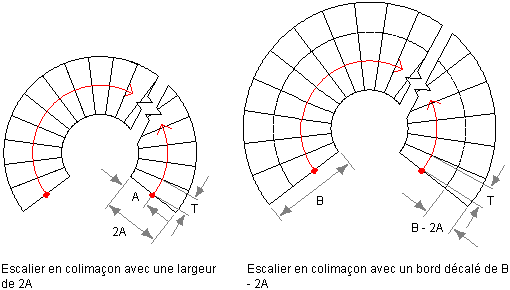

Création d'un escalier en colimaçon
Pour créer un escalier en colimaçon qui présente une profondeur de giron donnée (T) s'appliquant à une distance donnée du bord intérieur, construisez d'abord un escalier avec une largeur égale à deux fois la distance requise (A). Utilisez l'option Personnaliser le bord, décalez ensuite le bord externe pour atteindre la largeur totale voulue (B). La distance de décalage est égale à B - 2A.
Création d'un escalier en colimaçon avec une profondeur de giron donnée à une distance donnée

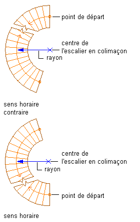

tracer l'escalier en colimaçon dans le sens inverse des aiguilles d'une montre | sélectionnez l'orientation horizontale correspondant au sens contraire des aiguilles d'une montre. |
tracer l'escalier en colimaçon dans le sens des aiguilles d'une montre | sélectionnez l'orientation horizontale correspondant au sens des aiguilles d'une montre. |
Spécification de l'orientation horizontale d'un escalier en colimaçon

préciser le rayon exact de l'escalier en colimaçon | sélectionnez Non pour l'option Spécifier à l'écran et tapez une valeur de rayon. |
définir le rayon de l'escalier de façon dynamique | sélectionnez Oui pour l'option Spécifier à l'écran. |
