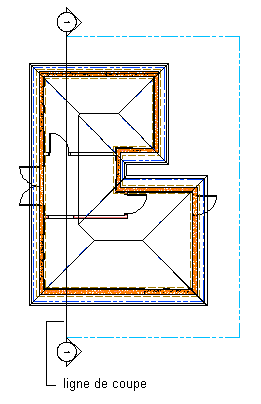

Visualisation de la ligne de coupe
Dans la vue en plan, la ligne de coupe est affichée comme sur un document de construction. Les symboles de coupe sont orientés dans la direction de la coupe.
Visualisation de la ligne et du symbole de coupe dans une vue en plan

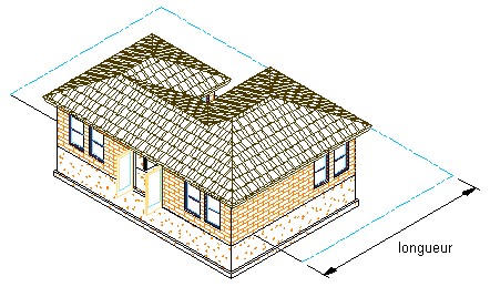

En vue isométrique, la même ligne de coupe s'affiche avec un contour qui définit l'étendue de la coupe.
Visualisation d'une ligne de coupe dans une vue isométrique
