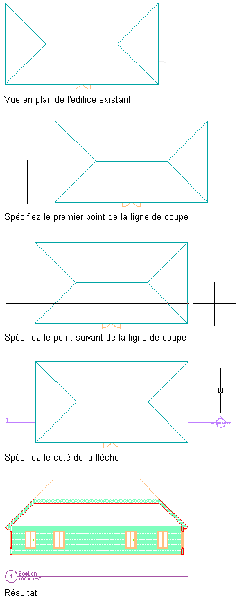

Lignes et symbole de coupe
La ligne de coupe définit l'étendue de la coupe issue du modèle d'édifice. Les lignes de coupe sont rectilignes ou irrégulières. Vous pouvez spécifier la longueur et la hauteur de la zone délimitée par la ligne de coupe. Les symboles de coupe, généralement composés d'une lettre ou d'un numéro et indiquant la direction de la coupe, sont présents à chaque extrémité de la ligne de coupe.
Une fois la ligne de coupe tracée, créez un objet de coupe ou une vue en coupe 3D à partir de la ligne.
