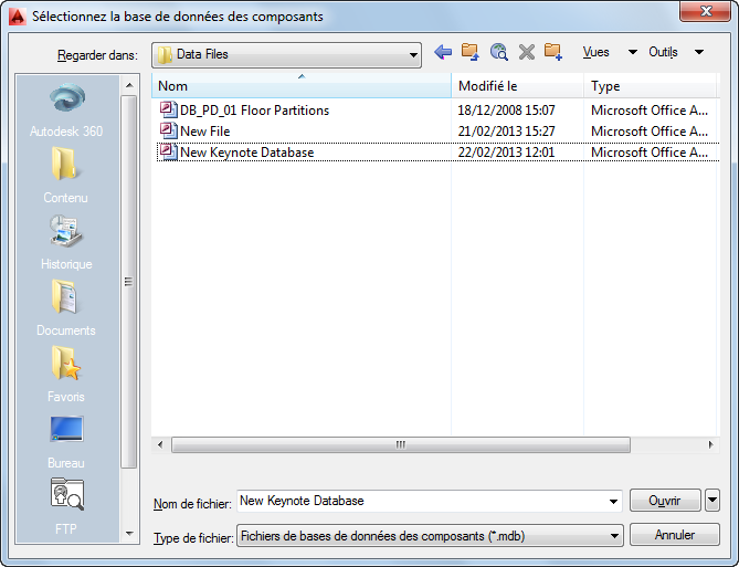

- Dans la boîte de dialogue Configurer les bases de données des composants de détail, cliquez sur Ajouter.
- Dans la fenêtre Sélectionnez la base de données des composants, recherchez la base de données qui vous intéresse et cliquez sur Ouvrir.
Le programme ajoute la base de données sélectionnée à la fin de la liste dans la boîte de dialogue Configurer les bases de données des composants de détail.
