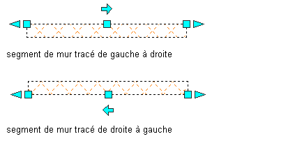

La direction du mur est un critère important pour certaines modifications apportées à celui-ci. Les styles de mur fournis avec AutoCAD Architecture ont été créés pour que vous placiez les murs du périmètre dans le sens horaire. Une fois que vous avez placé un mur, vous pouvez en déterminer la direction en le sélectionnant. La poignée de direction du mur pointe dans la direction qui est la sienne. Vous avez également la possibilité d'inverser la direction d'un mur.
