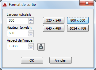

Définit la résolution de sortie d'une image rendue.
Lorsque vous définissez une taille de sortie unique, elle est ajoutée à la liste Format de sortie de la palette de paramètres de rendu. Quatre tailles de sorties uniques peuvent être temporairement stockées dans la liste des tailles de sortie, mais elles ne sont pas enregistrées avec le dessin courant et ne sont pas conservées entre les sessions de dessin.
Les options suivantes s'affichent.
Définit la résolution de la largeur de l'image de sortie en pixels.
Vous pouvez définir la valeur de largeur entre 8 et 4 096.
Définit la résolution de la hauteur de l'image de sortie en pixels.
Vous pouvez définir la valeur de hauteur entre 8 et 4 096.
Définit le rapport de linéarité, le rapport hauteur/largeur, de l'image rendue.
Lorsque vous modifiez cette valeur, la valeur de l'option Hauteur est modifiée pour conserver le rapport de linéarité de l'image rendue.
Verrouille le rapport de linéarité lors de l'utilisation d'une résolution de sortie personnalisée.
Les valeurs Largeur et Hauteur sont verrouillées l'une en fonction de l'autre ; le réglage de l'une modifie l'autre afin de conserver le rapport de linéarité.
Permettent de sélectionner l'une des 4 résolutions de sortie les plus utilisées.
