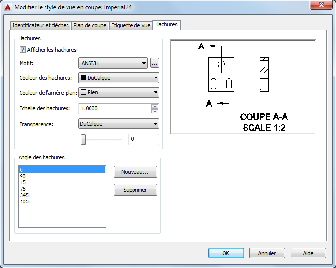

Onglet Hachures (Gestionnaire de styles de vue en coupe)
Contrôle les propriétés relatives à l'apparence et au comportement des objets de hachures dans les vues en coupe de la documentation du modèle.
Liste d'options
Les options suivantes s'affichent.
Hachures
Afficher les hachures
Lorsque cette option est sélectionnée, affiche les hachures afin d'indiquer les composants coupés par le plan de coupe.
Motif
Définit le motif de hachures à utiliser pour toutes les hachures des vues en coupe.
Bouton Motif de hachures
Affiche la boîte de dialogue Palette de motifs de hachures, dans laquelle vous pouvez sélectionner des motifs de hachures ANSI, ISO, ainsi que d'autres motifs standard.
Couleur de hachures
Définit la couleur à utiliser pour toutes les hachures des vues en coupe. Si vous cliquez sur Sélectionner une couleur (en bas de la liste des couleurs), la boîte de dialogue Sélectionner une couleur apparaît. Vous pouvez également entrer le nom ou le numéro d'une couleur
Couleur d'arrière-plan
Définit la couleur d'arrière-plan des hachures des vues en coupe. Sélectionnez Aucun pour désactiver la couleur d'arrière-plan. Si vous cliquez sur Sélectionner une couleur (en bas de la liste des couleurs), la boîte de dialogue Sélectionner une couleur apparaît. Vous pouvez également entrer le nom ou le numéro d'une couleur
Echelle des hachures
Développe ou réduit le motif de hachures.
Transparence
Définit le niveau de transparence des hachures. Si vous sélectionnez l'option DuCalque, le niveau de transparence du calque sur lequel les hachures sont dessinées (MD_Hatching, par défaut) est indiqué par le curseur.
Angle de hachures
Définit la liste des angles à utiliser pour les hachures dans la vue en coupe. Le premier composant de la vue en coupe utilise la première entrée de la liste, le deuxième composant utilise la deuxième entrée, et ainsi de suite. La liste doit contenir au moins un angle.
