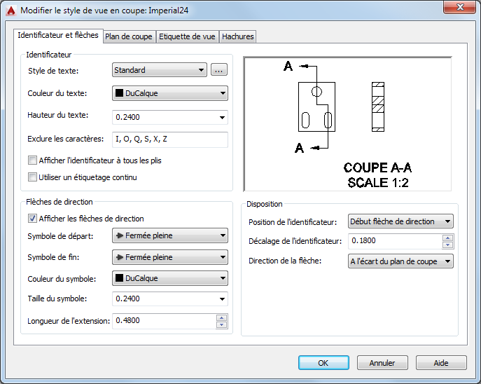

Onglet Identificateur et flèches (Gestionnaire de styles de vue en coupe)
Définit les propriétés des identificateurs et des flèches de direction utilisés par les lignes de coupe.
Liste d'options
Les options suivantes s'affichent.
Identificateur
Permet de contrôler le format des identificateurs sur les lignes de coupe.
Style de texte
Définit le style de texte à utiliser pour les identificateurs.
Couleur de texte
Définit la couleur à utiliser pour les identificateurs. Si vous cliquez sur Sélectionner une couleur (en bas de la liste des couleurs), la boîte de dialogue Sélectionner une couleur apparaît. Vous pouvez également entrer le nom ou le numéro d'une couleur
Hauteur du texte
Définit la hauteur des identificateurs.
Exclure les caractères
Définit les caractères qui ne doivent pas être utilisés en tant qu'identificateurs.
Afficher l'identificateur à tous les plis
Lorsque cette option est sélectionnée, les identificateurs de ligne de coupe sont affichés à tous les plis.
Utiliser un étiquetage continu
Lorsque cette option est sélectionnée, les noms et les plis sont nommés à l'aide d'une suite de lettres consécutives dans l'alphabet.
Afficher les flèches de direction
Lorsque cette option est sélectionnée, les flèches de direction sont affichées aux extrémités des lignes de coupe.
Symbole de départ
Définit le type de pointe de flèche à utiliser au point de départ de la ligne de coupe.
Symbole de fin
Définit le type de pointe de flèche à utiliser au point de fin de la ligne de coupe.
Couleur du symbole
Définit la couleur à utiliser pour les flèches de direction. Les deux flèches de direction utilisent la même couleur. Si vous cliquez sur Sélectionner une couleur (en bas de la liste des couleurs), la boîte de dialogue Sélectionner une couleur apparaît. Vous pouvez également entrer le nom ou le numéro d'une couleur
Taille du symbole
Définit la taille des pointes de flèche. Vous pouvez sélectionner une taille spécifique dans la liste ou entrer une valeur numérique pour la taille. Le programme valide la valeur que vous entrez afin d'empêcher la saisie de valeurs incorrectes.
Longueur de l'extension
Définit la longueur des lignes d'attache utilisées par les flèches de direction.
Position de l'identificateur
Définit la position et l'alignement de l'identificateur de la ligne de coupe.
Décalage de l'identificateur
Définit la distance de décalage de l'identificateur de la ligne de coupe à partir de la position définie par le paramètre de position de l'identificateur.
Direction de la flèche
Indique si les flèches de direction doivent pointer vers le plan de coupe ou dans la direction opposée.
Flèches de direction
Définit le format des flèches de direction sur la ligne de coupe.
Disposition
Détermine l'emplacement des identificateurs de la ligne de coupe et des flèches de direction, par rapport aux points de départ et de fin de la ligne de coupe.
Remarque : La disposition est aussi contrôlée par l'angle de projection (premier ou troisième).
