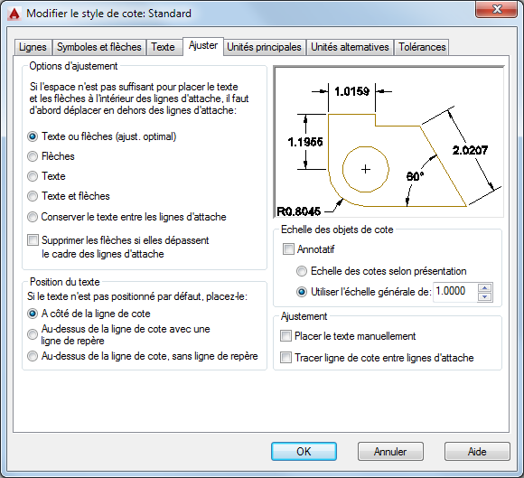

Détermine l'emplacement du texte de cote, des pointes de flèche, des lignes de repère et de la ligne de cote.
Les options suivantes s'affichent.
Détermine le positionnement du texte et des pointes de flèche par rapport à l'espace disponible entre les lignes d'attache.
Lorsque l'espace est suffisant, le texte et les pointes de flèche sont placés entre les lignes d'attache. Dans le cas contraire, le texte et les pointes de flèche sont placés selon les paramètres entrés sous Options d'ajustement (Variables système DIMATFIT, DIMTIX et DIMSOXD)
Déplace soit le texte, soit les pointes de flèche à l'extérieur des lignes d'attache, selon ce qui est le plus approprié (variable système DIMATFIT).
Déplace tout d'abord les pointes de flèche à l'extérieur des lignes d'attache, puis le texte (variable système DIMATFIT).
Déplace tout d'abord le texte à l'extérieur des lignes d'attache, puis les pointes de flèche (variable système DIMATFIT).
Lorsque l'espace est insuffisant pour le texte et les pointes de flèche, déplace ces deux éléments à l'extérieur des lignes d'attache (variable système DIMATFIT).
Place toujours le texte entre les lignes d'attache (Variable système DIMTIX)
Supprime les pointes de flèche lorsque l'espace est insuffisant à l'intérieur des lignes d'attache (Variable système DIMSOXD)
Définit l'emplacement du texte de cote lorsqu'il est déplacé par rapport à la position par défaut définie par le style de cote (Variable système DIMTMOVE)
Lorsque cette option est sélectionnée, la ligne de cote est déplacée chaque fois que le texte de cote change de position (Variable système DIMTMOVE)
Lorsque cette option est sélectionnée, les lignes de cote ne sont pas déplacées quand le texte change de position. Si vous éloignez le texte de la ligne de cote, une ligne de repère reliant le texte à la ligne de cote est créée. La ligne de repère n'est pas utilisée lorsque le texte est trop près de la ligne de cote (Variable système DIMTMOVE)
Lorsque cette option est sélectionnée, les lignes de cote ne sont pas déplacées quand le texte change de position. Le texte éloigné de la ligne de cote n'est pas relié à celle-ci avec une ligne de repère (Variable système DIMTMOVE)
Définit la valeur d'échelle de cote complète ou l'échelle de l'espace papier.
Indique que la cote est annotative. Les objets d'annotatifs et les styles permettent de contrôler la taille et l'échelle auxquelles les objets d'annotation sont affichés dans l'espace objet ou dans une présentation.
Détermine un facteur d'échelle sur la base de l'échelle établie entre la fenêtre d'espace objet courante et l'espace papier (variable système DIMSCALE).
Lorsque vous travaillez dans l'espace papier et non dans une fenêtre de l'espace objet, ou lorsque TILEMODE est définie sur 1, le programme utilise le facteur d'échelle par défaut 1.0 pour la variable système DIMSCALE.
Définit une échelle pour tous les paramètres de style de cote relatifs à la taille, à la distance ou à l'espacement, y compris la taille du texte et des pointes de flèche. Cette échelle ne modifie pas les valeurs de mesure des cotes (variable système DIMSCALE).
Propose des options supplémentaires pour placer le texte de cote.
Ignore tous les paramètres de justification horizontale et place le texte à l'emplacement spécifié en réponse à l'invite de position de la ligne de cote (Variable système DIMUPT)
Trace les lignes de cote entre les points mesurés, même si les pointes de flèche se trouvent à l'extérieur de ces points (Variable système DIMTOFL)
Affiche les images de cotation d'exemple qui montrent les effets des changements que vous apportez aux paramètres de style de cote.
