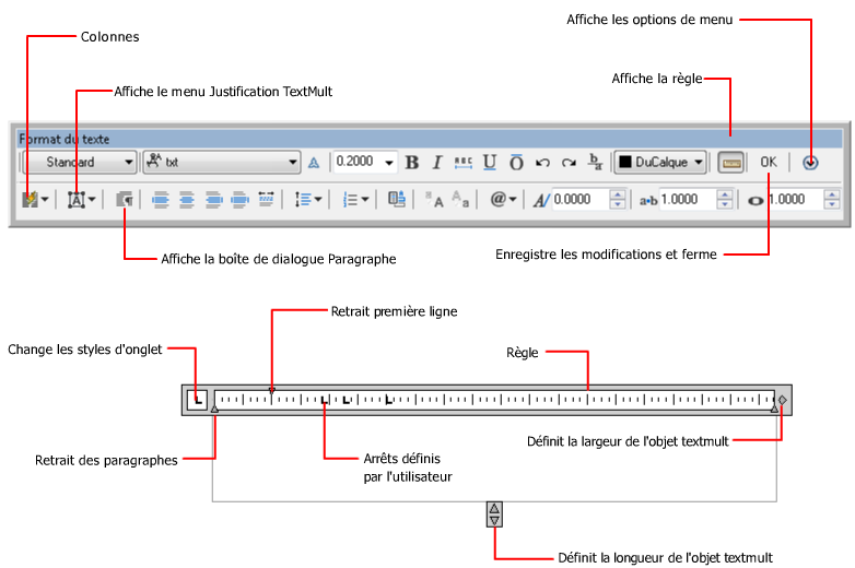

Editeur de texte sur place
Crée ou modifie les objets texte multiligne ou d'une seule ligne.
Vous pouvez importer ou coller du texte provenant d'autres fichiers et l'utiliser comme texte multiligne, définir des tabulations, ajuster l'alignement et l'espacement des paragraphes et des lignes ainsi que créer et modifier des colonnes.
L'éditeur de texte sur place inclut :
Lorsqu'une cellule de tableau est sélectionnée pour être éditée, l'éditeur de texte sur place affiche les lettres des colonnes et les numéros des rangées.

Alignements des paragraphes
Définit l'alignement de l'objet texte multiligne. Vous pouvez choisir d'aligner le texte à gauche, au centre ou à droite. Vous pouvez justifier le texte, aligner les premier et dernier caractères du texte sur les marges de votre zone de texte ou centrer chaque ligne de texte entre les marges de votre zone de texte. Les espaces entrés en fin de ligne font partie du texte et ont un effet sur la justification de la ligne. (Non disponible pour le texte d'une seule ligne)
Paragraphe
Affiche les options relatives au formatage des paragraphes. Voir la boîte de dialogue Paragraphe. (Non disponible pour le texte d'une seule ligne)

Colonnes
Affiche les options relatives aux colonnes. Voir le menu Colonnes. (Non disponible pour le texte d'une seule ligne)

Afficher la barre d'outils
Gère l'affichage de la barre d'outils Format du texte. Pour rétablir l'affichage de la barre d'outils, cliquez avec le bouton droit de la souris sur la zone de texte de l'éditeur, puis choisissez Paramètres de l'éditeur Afficher la barre d'outils. Cette option est contrôlée par la variable système MTEXTTOOLBAR.
Afficher les options
Développe la barre d'outils Format du texte pour afficher plus d'options.
Afficher la règle
Gère l'affichage de la règle.
