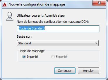

Permet de configurer le mappage pour l'importation ou l'exportation de fichiers DGN.
Les options suivantes s'affichent.
Affiche le nom de connexion de l'utilisateur.
Permet d'indiquer le nom de la nouvelle configuration de mappage.
Définit une configuration de mappage qui servira de base à la nouvelle. Pour créer la configuration de mappage, ne modifiez que les propriétés qui diffèrent des propriétés de départ.
Indique le type de mappage à créer.
Indique qu'il s'agit d'un type importé.
Indique qu'il s'agit d'un type exporté.
Ouvre la boîte de dialogue Modifier la configuration de mappage DGN. En fonction du type de mappage sélectionné (Importé ou Exporté), la boîte de dialogue appropriée s'affiche.
