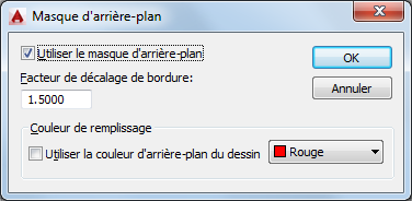

Contrôle l'utilisation d'un arrière-plan opaque derrière du texte multiligne.
Les options suivantes s'affichent.
Place un arrière-plan opaque derrière le texte.
Spécifie la marge autour du texte pour l'arrière-plan opaque. La valeur se base sur la hauteur du texte. Un facteur égal à 1.0 correspond exactement à l'objet texte multiligne. Un facteur de 1.5 étend l'arrière-plan de 0.5 fois la hauteur du texte.
Indique la couleur de l'arrière-plan.
Fournit un arrière-plan de la même couleur que celle de l'arrière-plan du dessin.
Spécifie une couleur pour l'arrière-plan opaque. Vous pouvez choisir l'une des couleurs de la liste ou cliquer sur Sélectionner une couleur pour ouvrir la boîte de dialogue Sélectionner une couleur.
