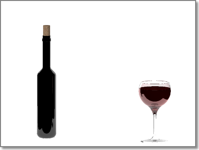

Rendu d'objets sélectionnés
Si vous ajoutez des détails à des objets spécifiques, vous ne souhaitez pas perdre du temps à rendre l'intégralité de la fenêtre. En optant pour la procédure de rendu Sélectionné, vous êtes invité à choisir les objets que vous souhaitez rendre.
L'exemple suivant illustre une sélection rendue de la première bouteille, de son bouchon et du verre de vin.
Effectuer le rendu d'un jeu de sélection d'objets peut s'avérer efficace lorsque vous testez différents matériaux, et notamment lorsque ces derniers comportent des textures simples. En rendant un objet sélectionné, vous pouvez vérifier rapidement l'aspect du matériau et déterminer si les coordonnées de sa texture doivent être modifiées.
