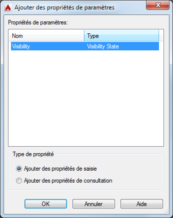

Boîte de dialogue Ajouter des propriétés de paramètres
Ajoute des propriétés de paramètres à une table de consultation.
Liste d'options
Les options suivantes s'affichent.
Propriétés de paramètres
Affiche une liste de paramètres n'ayant pas encore été ajoutés dans la table de consultation. Sélectionnez un paramètre et cliquez sur OK pour l'ajouter dans la table de consultation.
Type de propriété
Spécifiez le type de propriété à ajouter dans la table de consultation.
Ajouter des propriétés de saisie
Affiche les propriétés personnalisées disponibles dans les paramètres que vous avez déjà ajoutés à la définition de bloc.
Ajouter des propriétés de consultation
Affiche les paramètres de propriété de consultation disponibles pouvant être ajoutés dans la table de consultation.
