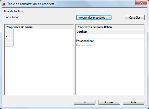

Boîte de dialogue Table de consultation de propriété
Crée et modifie une table de consultation pour des propriétés personnalisées dans la définition de bloc dynamique.
La table de consultation attribue des valeurs de propriété à la référence de bloc dynamique. Si la consultation inversée est sélectionnée pour une propriété de consultation, la référence de bloc affiche une poignée de consultation avec une liste de propriétés permettant de modifier l'affichage de la référence de bloc dynamique.
Elle permet également de gérer les valeurs des paramètres de consultation en utilisant les valeurs d'autres paramètres (propriétés de saisie).
Liste d'options
Les options suivantes s'affichent.
Nom de l'action
Affiche le nom de l'action de consultation associée, que vous pouvez modifier dans la palette des propriétés.
Ajouter des propriétés
Affiche la boîte de dialogue Ajouter des propriétés de paramètre.
Contrôler
Contrôle les données pour vérifier que chaque rangée est unique.
Propriétés de saisie
Affiche les paramètres que vous sélectionnez dans la boîte de dialogue Ajouter des propriétés de paramètre sous forme de colonnes. Lorsque la valeur d'un paramètre correspond à la colonne de propriété de saisie, la propriété de consultation correspondante est affectée à la référence de bloc.
Propriétés de consultation
Affiche la valeur personnalisée affectée aux propriétés de saisie. Cliquez sur le bas d'une colonne de consultation pour mettre la propriété de consultation en lecture seule ou autoriser la consultation inversée. L'option Autoriser la consultation inversée active une liste déroulante associée à la poignée de consultation qui modifie la référence de bloc d'après les valeurs de propriétés de saisie dans la table.
