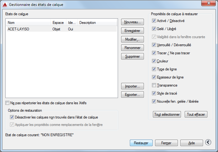

Enregistre, restaure et gère les jeux de paramètres de calque appelés états de calques.
Affiche la liste des états de calque enregistrés dans le dessin. Vous pouvez créer, renommer, modifier et supprimer des états de calque.
Les options suivantes s'affichent.
Affiche la liste des états de calques enregistrés dans le dessin.
Contrôle si les états de calque dans les xréfs sont affichés.
Crée et enregistre un état de calque.
Affiche la boîte de dialogue Nouvel état de calque à enregistrer, qui vous permet de créer un état de calque en fournissant un nom, en spécifiant des paramètres de calque et en indiquant éventuellement une description.
Enregistre les paramètres du calque courant du dessin à l'état de calque sélectionné, en remplaçant les paramètres enregistrés auparavant. Il enregistre également les paramètres Propriétés de calque à restaurer par défaut.
Affiche la boîte de dialogue Modifier l'état de calque, qui vous permet de modifier un état de calque, qui est alors enregistré automatiquement.
Renomme l'état de calque sélectionné.
Supprime l'état de calque sélectionné.
Affiche une boîte de dialogue standard de sélection de fichiers permettant de charger dans le dessin courant un fichier d'état de calque préalablement exporté (.las).
Les états de calques des fichiers DWG, DWS ou DWT peuvent être importés. Des calques supplémentaires peuvent être créés suite à l'importation d'un fichier d'état de calque. Lorsqu'un fichier d'état de calque est sélectionné, la boîte de dialogue Sélectionner les états de calque, dans laquelle vous pouvez sélectionner les états de calques à importer, s'affiche.
Affiche une boîte de dialogue standard de sélection de fichiers, qui permet d'enregistrer un état de calque dans un fichier d'état de calque (LAS).
Rétablit les paramètres de calque enregistrés à l'état de calque spécifié, selon les paramètres sélectionnés dans la colonne Propriétés de calque à restaurer.
Ferme le Gestionnaire des états de calques.
Lorsque vous restaurez un état de calque, désactive les nouveaux calques dont les paramètres n'ont pas été enregistrés, de sorte que le dessin retrouve l'apparence qu'il avait au moment de l'enregistrement de l'état de calque.
Applique l'état de calque sélectionné en tant que remplacements des propriétés de calque dans la fenêtre de présentation courante.
Cette option n'est disponible que pour une présentation incluse dans une fenêtre de présentation.
Affiche des options supplémentaires dans le Gestionnaire des états de calques.
Applique uniquement les paramètres de propriétés de calque spécifiés lorsque l'état de calque défini est restauré.
L'option de visibilité dans la fenêtre courante est uniquement disponible pour les fenêtres de présentation, tandis que les options Actif/Inactif et Gelé/Libéré sont disponibles uniquement pour les fenêtres de l'espace objet.
Sélectionne tous les paramètres de propriétés de calque.
Efface tous les paramètres de propriétés de calque.
