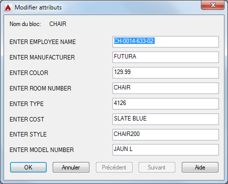

Modifie les informations d'attribut d'un bloc.
Cette boîte de dialogue permet de modifier les valeurs d'attributs de bloc spécifiques. Pour modifier les propriétés d'attribut (comme la position, la hauteur et le style), utilisez la commande -ATTEDIT.
Les options suivantes s'affichent.
Indique le nom du bloc sélectionné. La valeur de chaque attribut contenu dans le bloc s'affiche dans cette boîte de dialogue.
Affiche les huit premiers attributs contenus dans le bloc. Vous pouvez modifier les valeurs d'attribut. Il est impossible de modifier les valeurs d'attributs situées sur des calques verrouillés.
Les attributs multilignes affichent l'éditeur de texte sur place avec la barre d'outils Format du texte et la règle. En fonction du paramètre de la variable système ATTIPE, la barre d'outils Format du texte est affichée dans sa forme réduite ou complète.
Pour utiliser un champ comme valeur, cliquez avec le bouton droit de la souris, puis choisissez Insérer un champ dans le menu contextuel pour afficher la boîte de dialogue Champ.
Affiche les huit valeurs d'attribut précédentes, le cas échéant.
Affiche les huit valeurs d'attribut suivantes, le cas échéant.
