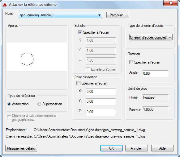

Boîte de dialogue Attacher la référence externe
Attache des dessins sous forme de référence externe (xréf).
Si vous attachez un dessin contenant une xréf attachée, cette dernière apparaît dans le dessin courant. Vous pouvez sélectionner plusieurs fichiers DWG à attacher. Comme les blocs, les références externes attachées peuvent être imbriquées. Si une autre personne modifie la xréf, le dessin attaché est basé sur la dernière version enregistrée.
Liste d'options
Les options suivantes s'affichent.
Nom
Identifie le fichier DWG sélectionné à attacher.
Parcourir
Affiche la boîte de dialogue Sélectionner un fichier de référence (une boîte de dialogue standard de sélection de fichiers) qui permet de sélectionner une nouvelle référence externe pour le dessin courant.
Aperçu
Affiche le fichier DWG sélectionné à attacher.
Type de référence
Spécifie si la référence externe constitue une association ou une superposition. Contrairement à une Xréf qui est une association, une superposition est ignorée lorsque le dessin auquel elle est attachée est à son tour attaché en tant que Xréf à un autre dessin.
Chercher à l'aide des données géographiques
Attache des dessins en utilisant les données géographiques comme référence.
Echelle
Spécifier à l'écran
Permet de saisir une valeur au moyen de la ligne de commande ou du périphérique de pointage.
X
Détermine le facteur d'échelle en X.
Y
Détermine le facteur d'échelle enY.
Z
Détermine le facteur d'échelle en Z.
Echelle uniforme
Définit les facteurs d'échelle X et Y comme Z.
Point d'insertion
Spécifier à l'écran
X
Définit la valeur de la coordonnée X.
Y
Définit la valeur de la coordonnée Y.
Z
Définit la valeur de la coordonnée Z.
Type de chemin d'accès
Sélectionnez le chemin d'accès complet (absolu), le chemin d'accès relatif ou aucun chemin d'accès à la référence externe mais le nom de la référence externe (le fichier doit figurer dans le dossier contenant le fichier de dessin courant).
Rotation
Spécifier à l'écran
Si l'option Spécifier à l'écran est sélectionnée, vous pouvez attendre de quitter la boîte de dialogue pour faire pivoter l'objet avec le périphérique de pointage ou sur la ligne de commande.
Angle
Si elle est désélectionnée, entrez la valeur de l'angle de rotation dans la boîte de dialogue.
Unité de bloc
Affiche des informations sur les unités de bloc.
Nom du bloc
Affiche le nom du bloc associé à la référence externe sélectionnée.
Unité
Affiche la valeur UnitésIns spécifiée pour le bloc inséré.
Facteur
Affiche le facteur d'échelle de l'unité, qui est calculé sur la base de la valeur UnitésIns du bloc et des unités de dessin.
Afficher détails
Affiche les chemin d'accès aux fichiers de référence externe.
Emplacement
Affiche le chemin d'accès au fichier de référence externe.
Chemin enregistré
Affiche le chemin d'accès enregistré avec le dessin lorsque la référence externe est attachée. Ce chemin d'accès dépend du paramètre Type de chemin d'accès.
