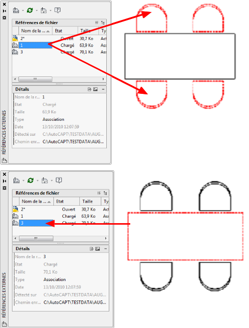

Pour rechercher une référence externe dans un dessin complexe, sélectionnez un élément dans la palette Références externes pour mettre en surbrillance toutes les occurrences visibles dans le dessin. A l'inverse, sélectionnez une référence externe dans le dessin pour mettre son nom en surbrillance dans la palette Références externes.
Pour rechercher une référence externe dans un dessin complexe, sélectionnez un élément dans la palette Gestionnaire des références pour mettre en surbrillance toutes les occurrences visibles dans le dessin. A l'inverse, sélectionnez une référence externe dans le dessin pour mettre son nom en surbrillance dans la palette Gestionnaire des références.
