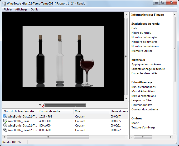

Fenêtre de rendu
Affiche la sortie rendue du modèle courant.
La fenêtre de rendu est divisée en trois volets :
Des fenêtres de rendu séparées s'ouvrent pour chaque dessin à partir duquel vous créez les rendus. Le rendu d'un dessin apparaît toujours dans sa fenêtre de rendu correspondante.
A partir de la fenêtre de rendu, vous pouvez

Volet de l'image
Cible de sortie principale du module de rendu.

Volet de l'historique
Les données stockées dans les entrées d'historique incluent
  • Nom du fichier de sortie. Le nom de fichier du rendu et un indicateur qui vous donne le type de rendu.
  • Format de sortie.
  • Vue. Le nom de la vue rendue. Si aucun nom de vue n'est utilisé, la vue est enregistrée en tant que vue courante.
  • Durée du rendu. La durée du rendu mesurée en heures : minutes : secondes.
  • Valeurs prédéfinies de rendu. Le nom des valeurs prédéfinies de rendu.
Une entrée d'historique possédant un nom de fichier est enregistrée.

Volet des statistiques
Ces informations proviennent des paramètres définis dans la boîte de dialogue Gestionnaire des valeurs prédéfinies de rendu avec les informations générées au moment du rendu.
