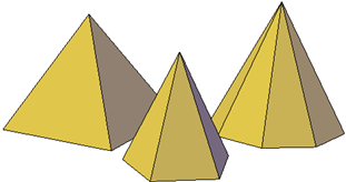

Créez une pyramide possédant jusqu'à 32 côtés.
Vous pouvez créer une pyramide se terminant par un sommet ou créer une pyramide tronquée se terminant sur une face plane.
Options de création de pyramides
Utilisez les options suivantes pour contrôler la taille, la forme et la rotation des pyramides que vous créez :
- Définissez le nombre de côtés. Utilisez l'option Côtés de la commande PYRAMIDE pour définir le nombre de côtés de la pyramide.
- Définissez la longueur des arêtes. Utilisez l'option arête pour spécifier la cote des côtés à la base.
- Créez un tronc de pyramide. Utilisez l'option Rayon supérieur pour créer un tronc s'étendant vers une face plane. La face tronquée est parallèle à la base et possède le même nombre de côtés.
- Spécifiez la hauteur et la rotation de la pyramide. Utilisez l'option Extrémité de l'axe de la commande PYRAMIDE pour définir la hauteur et la rotation de la pyramide. Cette extrémité, ou sommet de la pyramide, peut se situer n'importe où dans l'espace 3D.
