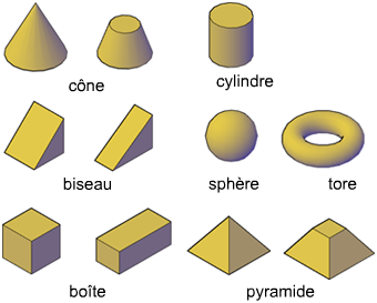

Les solides 3D sont généralement construits à partir d'une des formes de base, ou primitives, que vous pouvez ensuite modifier et recombiner.
Vous pouvez créer des formes 3D de base appelées solides primitifs : boîtes, cônes, cylindres, sphères, biseaux, pyramides et tores (anneaux).
En combinant des formes primitives, vous pouvez créer des solides plus complexes. Par exemple, vous pouvez joindre deux solides, soustraire un solide à un autre, ou créer une forme basée sur l'intersection de deux volumes.
