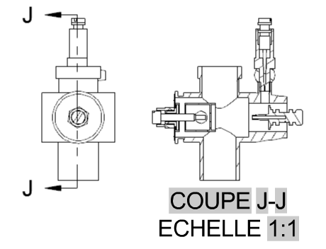

Pour créer une vue en coupe complète
Une vue en coupe complète est générée en exécutant le plan de coupe sur toute la longueur de l'objet coupé.
  1. Cliquez sur l'onglet Présentationle groupe de fonctions Créer une vuela liste déroulante CoupeComplète. Trouver
  2. Cliquez sur la vue que vous souhaitez utiliser comme vue parent. La flèche de direction de départ s'affiche au niveau du curseur.
  3. Cliquez dans la zone de dessin pour indiquer le point de départ de la ligne de coupe. La flèche de direction d'extrémité s'affiche au niveau du curseur.
    Conseil :
    • Utilisez les accrochages aux objets, le repérage d'accrochage aux objets, ainsi que le repérage polaire et ortho pour spécifier l'emplacement de la ligne de coupe avec précision.
    • Si la variable système CONSTRAINTINFER est définie sur 1, la ligne de coupe est automatiquement contrainte par rapport à la vue parent.
  4. Cliquez dans la zone de dessin pour indiquer l'extrémité de la ligne de coupe. Un aperçu de la vue en coupe s'affiche au niveau du curseur.
    Conseil : Vous pouvez modifier les propriétés de la vue en coupe à l'aide de l'onglet contextuel de ruban Vue en coupe - Création.
  5. Déplacez l'aperçu jusqu'à l'emplacement voulu, puis cliquez afin d'insérer la vue.
    Conseil : L'aperçu est contraint à se déplacer dans une direction perpendiculaire à la ligne de coupe. Pour relâcher la contrainte, appuyez sur la touche Maj. Pour rétablir la contrainte, appuyez à nouveau sur Maj.
  6. Cliquez sur l'onglet Vue en coupe - Créationle groupe de fonctions CréerOK.
