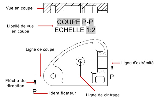

Une vue en coupe de la documentation du modèle est une vue projetée à partir d'une vue de dessin existante, dans laquelle vous utilisez une ligne de coupe pour traverser la vue de dessin afin d'afficher ce qui est à l'intérieur.
Les illustrations suivantes montrent les différentes entités générées par la commande VUECOUPE et les termes utilisés pour les désigner. Les styles de vue en coupe permettent de gérer l'aspect de chacune des entités répertoriées.

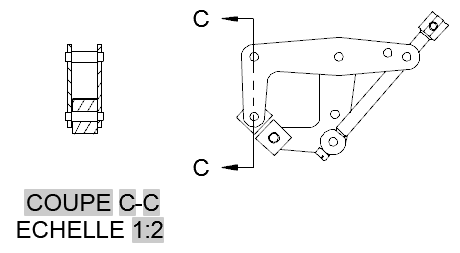

Déplacement, rotation ou suppression de lignes de coupe
Lorsque vous déplacez une ligne de coupe, la vue en coupe correspondante est mise à jour. Lorsque vous faites pivoter une ligne de coupe, la vue en coupe se déplace afin de conserver l'alignement entre les deux.
Remarque : L'alignement est conservé uniquement si la contrainte d'alignement placée par défaut lors de la création n'est pas explicitement supprimée.
