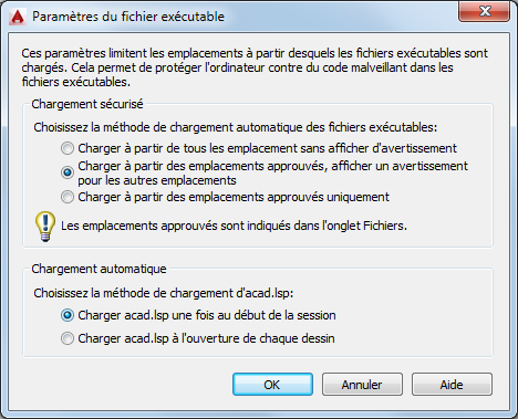

Boîte de dialogue Paramètres des fichiers exécutables
Fournit des options permettant de contrôler la manière dont les fichiers contenant le code exécutable sont chargés.
Méthodes d'accès
Options, boîte de dialogue, onglet Système
Liste d'options
Les options suivantes s'affichent.
Charger à partir de tous les emplacements sans afficher d'avertissement
Charge les fichiers exécutables sans avertissement. Cette option conserve le comportement hérité, mais n'est pas recommandée. (Variable système SECURELOAD)
Charger à partir des emplacements approuvés, afficher un avertissement pour les autres emplacements
Charge les fichiers exécutables uniquement si leur emplacement figure dans la liste des emplacements approuvés. Affiche un avertissement lors du chargement des requêtes à partir des fichiers exécutables ne figurant pas dans les emplacements approuvés. (Variable système SECURELOAD)
Charger à partir des emplacements approuvés uniquement
Permet de charger des fichiers exécutables uniquement si leur emplacement figure dans la liste des emplacements approuvés. (Variable système SECURELOAD)
Charger acad.lsp une fois au début de la session
Indique que le fichier acad.lsp est chargé une fois, à l'ouverture du premier dessin d'une session. (Variable système ACADLSPASDOC.)
Charger acad.lsp à l'ouverture de chaque dessin
Indique que le fichier acad.lsp est chargé à chaque fois qu'un dessin est ouvert dans la session. (Variable système ACADLSPASDOC.)
Remarque : Toutes les options sont grisées lorsque l'application est lancée avec le commutateur /safemode. Toutefois, vous pouvez toujours modifier les paramètres des variables système SECURELOAD et ACADLSPASDOC sur la ligne de commande.
