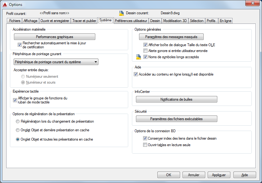

Gère les paramètres système.
Certaines options affichées ci-dessus ne sont pas disponibles dans AutoCAD LT.
Les options suivantes s'affichent.
Contrôle les paramètres relatifs à la configuration du système d'affichage des graphiques. Les paramètres et leurs noms varient en fonction du produit.
Affiche une boîte de dialogue d'ajustement des performances graphiques.
Gère les options relatives au périphérique de pointage.
Affiche la liste des pilotes de périphérique de pointage disponibles.
Spécifie si le programme accepte les entrées provenant à la fois d'une souris et d'un numériseur, ou s'il ignore les entrées de la souris lorsqu'un numériseur est défini.
Modifie le nom de l'utilisateur avec les informations de connexion à Windows.
Ce nom, inséré avec la date et l'heure de la révision (à l'aide de la commande REVDATE), est utile si plusieurs personnes travaillent sur le même dessin. (Non disponible dans AutoCAD)
Affiche un groupe de fonctions comportant un bouton permettant d'annuler les opérations au niveau du pavé tactile (par exemple, zoom et panoramique). (Variable système TOUCHMODE)
Indique comment la liste d'affichage est mise à jour dans l'onglet Objet et dans les onglets de présentation. (Non disponible dans AutoCAD LT)
Pour chaque onglet, la liste d'affichage est mise à jour soit en régénérant le dessin, soit en sauvegardant la liste d'affichage en mémoire et en ne régénérant que les objets modifiés lorsque vous choisissez cet onglet. La modification de ces paramètres peut améliorer les performances. (variable système LAYOUTREGENCTL).
Régénère le dessin à chaque changement d'onglet.
Pour l'onglet Objet et la dernière présentation rendue courante, cette option enregistre la liste d'affichage et annule les régénérations lorsque vous passez d'un onglet à l'autre.
Pour toutes les autres présentations, les régénérations se produisent toujours lorsque vous choisissez ces onglets.
Régénère le dessin lors de la première sélection de chaque onglet.
Pour le reste de la session de dessin, la liste d'affichage est sauvegardée en mémoire et les régénérations sont supprimées lorsque vous choisissez ces onglets.
Contrôle l'affichage des messages précédemment masqués.
Affiche la boîte de dialogue Paramètres de message caché.
Affiche la boîte de dialogue Taille du texte OLE lorsque des objets OLE sont insérés dans des dessins.
Emet un signal d'alarme lorsqu'une entrée invalide est détectée.
Définit les paramètres de nom des objets nommés (comme les types de ligne et les calques) stockés dans les tables de définition.
(Variable système EXTNAMES.)
Détermine si les informations de l'aide proviennent d'une source en ligne ou locale. La version en ligne est la plus courante.
Indique si l'aide est accessible à partir du site Web d'Autodesk ou de fichiers installés localement.
Lorsque vous utilisez l'aide en ligne, les dernières informations et les autres ressources en ligne sont accessibles.
Gère le contenu, la fréquence et la durée des notifications de bulles dans l'angle supérieur droit de la fenêtre de l'application.
Affiche la boîte de dialogue Paramètres InfoCenter.
Fournit des options permettant de contrôler la manière dont les fichiers contenant le code exécutable sont chargés.
Affiche la boîte de dialogue Executable File Settings. (Non disponible ou nécessaire dans AutoCAD LT)
Gère les options relatives à la connexion de base de données. (Non disponible dans AutoCAD LT)
Enregistre l'index de base de données dans le fichier de dessin.
Cette option améliore les performances lors des opérations de sélection de liens. Désélectionnez-la pour réduire la taille des fichiers de dessin et améliorer le processus d'ouverture des dessins comportant des informations de base de données.
Détermine si les tables de base de données doivent être ouvertes en lecture seule dans les fichiers dessin.
