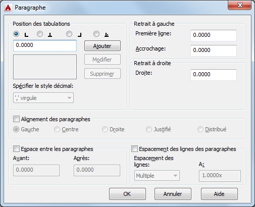

Définit le retrait des paragraphes et des premières lignes des paragraphes.
Indique les tabulation, les retraits, gère l'alignement des paragraphes, l'espacement des paragraphes et l'espacement des lignes des paragraphes.
Les options suivantes s'affichent.
Affiche les options de définition des tabulation, y compris pour ajouter et supprimer des tabulations. Les options comprennent les tabulations gauche, centre, droite et décimales. Vous pouvez également définir les tabulations avec le bouton de sélection des tabulations sur la règle de l'éditeur de texte sur place.
Définit le style décimal selon le paramètre régional courant de l'utilisateur. Les styles décimaux disponibles sont le point, la virgule et l'espace. Ce paramètre est conservé avec le dessin même si le paramètre régional est modifié.
Permet de définir la valeur de retrait de la première ligne ou le retrait d'accrochage des paragraphes sélectionnés ou courants.
Applique le retrait au paragraphe entier sélectionné ou courant.
Définit les propriétés d'alignement des paragraphes courants ou sélectionnés.
Indique l'espacement avant ou après les paragraphes courants ou sélectionnés. La distance entre deux paragraphes est déterminée par le total de la valeur d'espace entre les paragraphes Après pour le paragraphe supérieur et la valeur d'espace entre les paragraphes Avant pour le paragraphe inférieur.
Permet de définit l'espacement entre des lignes individuelles des paragraphes courants ou sélectionnés.
