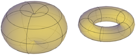

Créez un solide en forme d'anneau ressemblant à une chambre à air.
Un tore possède deux valeurs de rayon. L'une des valeurs définit le tube. L'autre valeur définit la distance entre le centre du tore et le centre du tube. Par défaut, un tore est toujours dessiné parallèlement au plan XY du SCU courant.
Un tore peut être auto-sécant. Ce type de tore n'est pas creux au centre car le rayon du tube est supérieur à celui du tore.
