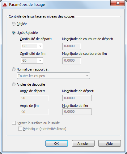

Boîte de dialogue Paramètres de lissage
Détermine le contour d'une surface lissée au niveau de ses coupes. Permet également de fermer la surface ou le solide.
Liste d'options
Les options suivantes s'affichent.
Réglée
Indique que le solide ou la surface est réglé (droit) entre les coupes et que ces dernières ont des arêtes aiguës (variable système LOFTNORMALS).
Lissée/ajustée
Indique que le solide ou la surface est dessiné entre les coupes et présente des arêtes aiguës aux coupes de départ et de fin (variable système LOFTNORMALS).
Continuité de départ
Définit la tangence et la courbure de la première coupe.
Magnitude de courbure de départ
Définit la taille de la courbe de la première coupe.
Continuité de fin
Définit la tangence et la courbure de la dernière coupe.
Magnitude de courbure de fin
Définit la taille de la courbe de la dernière coupe.
Normal par rapport à
Détermine la normale de la surface du solide ou de la surface lorsqu'elle traverse les coupes (variable système LOFTNORMALS).
Coupe de départ
Indique que la normale de la surface est normale par rapport à la coupe de départ.
Coupe de fin
Indique que la normale de la surface est normale par rapport à la coupe de fin.
Coupes de départ et de fin
Indique que la normale de la surface est normale par rapport aux coupes de départ et de fin.
Toutes les coupes
Indique que la normale de la surface est normale par rapport à toutes les coupes.

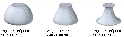

Angles de dépouille
Détermine l'angle et la magnitude de dépouille de la première et de la dernière coupe du solide ou de la surface lissé(e). Cet angle donne la direction de début de la surface. 0 est défini comme vers l'extérieur du plan de la courbe (variable système LOFTNORMALS).
L'illustration ci-dessous montre l'incidence qu'a l'utilisation d'un angle de dessin différent pour la première et la dernière coupes d'un solide lissé. Un angle de dessin de 45 degrés est attribué à la première coupe alors qu'un angle de dessin de 135 degrés est attribué à la dernière.
Vous pouvez également utiliser la poignée d'angle de dépouille pour ajuster l'angle de dépouille (poignée triangulaire) et la magnitude (poignée circulaire).
Angle de départ
Indique l'angle de dépouille de la coupe de départ (variable système LOFTANG1)
Magnitude de départ
Détermine la distance relative de la surface depuis la coupe de départ dans la direction de l'angle de dépouille avant que la surface ne commence à pencher vers la coupe suivante (variable système LOFTMAG1)
Angle de fin
Indique l'angle de dépouille de la coupe de fin (variable système LOFTANG2)
Magnitude de fin
Détermine la distance relative de la surface depuis la coupe de fin dans la direction de l'angle de dépouille avant que la surface ne commence à pencher vers la coupe précédente (variable système LOFTMAG2)

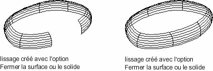

Fermer la surface ou le solide
Ferme et ouvre une surface ou un solide Lorsque cette option est utilisée, les coupes doivent former une forme en tore de manière à ce que le solide ou la surface lissé puisse former un tube fermé (variable système LOFTPARAM)
Périodique (extrémités lisses)
Crée une surface fermée et lisse dont le joint ne formera pas de boucle si elle est modifiée. Cette option est uniquement disponible si le lissage est défini sur Réglée ou Lissée/ajustée et l'option Fermer la surface ou le solide est sélectionnée.
