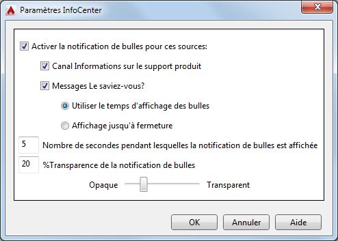

Boîte de dialogue Paramètres InfoCenter
Fournit des options permettant de contrôler le contenu et la durée d'affichage des notifications de bulles dans l'angle supérieur droit de la fenêtre de l'application.
Méthodes d'accès
Options, boîte de dialogue, onglet Système
Liste d'options
Les options suivantes s'affichent.
Activer la notification de bulles pour ces sources
Détermine si la notification de bulles est activée ou désactivée.
Canal Informations sur l'assistance technique
Détermine si les notifications relatives à l'assistance technique s'affichent.
Messages Le saviez-vous
Détermine si des messages et conseils sont affichés.
Les messages Le saviez-vous? fournissent des informations de la base de connaissances et des messages d'instructions générales. Cliquez sur le texte ou sur l'icône d'agrandissement pour afficher les informations détaillées.
Utiliser le temps d'affichage des bulles
Affiche l'info-bulle indiquant le nombre de secondes que vous spécifiez.
Nombre de secondes pendant lesquelles la notification de bulles est affichée
Indiquez le délai pendant lequel la bulle s'affiche avant de se fermer automatiquement.
% Transparence de la notification de bulles
Gère la transparence de l'affichage des bulles de 0 (opaque) à 80 (pratiquement transparent).
