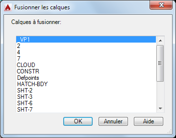

Boîte de dialogue Fusionner les calques
Indique les calques à fusionner.
Les objets sont déplacés depuis les calques sélectionnés vers un calque cible, et ces calques sont supprimés.
Liste d'options
L'option suivante apparaît.
Indique les calques à fusionner dans un autre calque. Tout en appuyant sur la touche Ctrl, cliquez sur les calques pour en sélectionner plusieurs.
