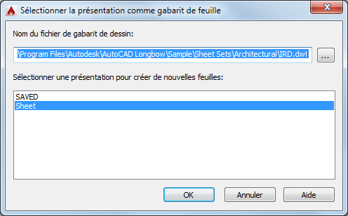

Indique le chemin de dossier, le fichier gabarit de dessin (DWT) et le nom de présentation à utiliser pour créer des feuilles.
Les options suivantes s'affichent.
Indique le chemin et le nom du fichier gabarit de dessin à utiliser pour créer des feuilles.
Répertorie et indique le nom de la présentation du fichier gabarit de dessin à utiliser pour de nouvelles feuilles.
