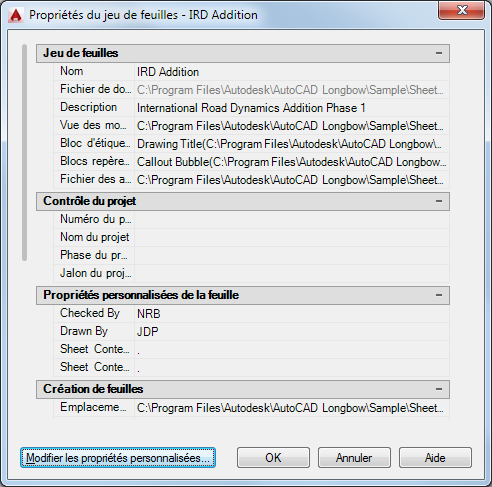

Affiche des informations spécifiques au jeu de feuilles sélectionné.
Vous pouvez cliquer sur chaque champ pour afficher une description en bas de la boîte de dialogue.
Ces informations incluent le chemin et le nom du fichier de données du jeu de feuilles (DST), le chemin des dossiers contenant les fichiers dessin associés au jeu de feuilles, ainsi que toutes les propriétés personnalisées associées au jeu de feuilles.
Les options suivantes s'affichent.
Affiche le nom du jeu de feuilles.
Affiche le chemin et le nom du fichier de données du jeu de feuilles (DST).
Affiche une description du jeu de feuilles.
Affiche les chemins et les noms des dossiers contenant des dessins utilisés par le jeu de feuilles.
Affiche le chemin et le nom du fichier DWT ou DWG contenant les blocs d'étiquettes pour le jeu de feuilles.
Affiche le chemin et le nom du fichier DWT ou DWG contenant les blocs repères de vue pour le jeu de feuilles.
Affiche le chemin et le nom du fichier gabarit de dessin (DWT) contenant les autres mises en page pour le jeu de feuilles.
Affiche plusieurs champs généralement utilisés dans les projets, dont les champs Numéro du projet, Nom du projet, Phase du projet et Jalon du projet.
Affiche les propriétés personnalisées définies par l'utilisateur associées à chaque feuille du jeu de feuilles.
Affiche le chemin et le nom du dossier où sont créées les nouvelles feuilles.
Affiche le chemin et le nom du fichier DWG ou DWT à utiliser pour créer de nouvelles feuilles pour le jeu de feuilles.
Détermine si vous serez invité à spécifier un gabarit de création de feuille chaque fois que vous créerez une nouvelle feuille dans un jeu de feuilles.
Affiche les propriétés personnalisées définies par l'utilisateur associées au jeu de feuilles.
Affiche la boîte de dialogue Propriétés personnalisées du jeu de feuilles.
