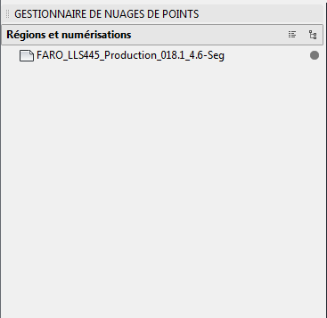

NUAGEPOINTSGEST (commande)
Affiche la palette Gestionnaire de nuages de points, qui permet de gérer l'affichage des numérisations, des régions et des projets de nuage de points.
Liste d'options
Les options suivantes s'affichent.
Vue arborescente et boutons de l'affichage sous forme de liste
Permet de passer d'une vue arborescente hiérarchique à un affichage sous forme de liste.
Projet
Répertorie les fichiers de projet qui ont été associés au dessin courant.
Régions
Répertorie les régions qui ont été définies dans Autodesk ReCap Pro pour le nuage de points attaché.
Sélectionnez les noms de région pour les mettre en surbrillance avec les couleurs qui leur ont été affectées.
Points non affectés
Identifie et masque les points non affectés ou les parties du nuage de points qui n'ont pas été affectées à des régions. Sélectionnez la ligne pour afficher les points non affectés.

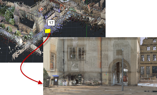

Numérisations
Répertorie les fichiers de numérisation individuels inclus dans le nuage de points composite. Sélectionnez la ligne pour mettre en surbrillance les points inclus dans la numérisation. Une étiquette est temporairement affichée dans la scène afin d'identifier l'emplacement.
Cliquez deux fois sur une numérisation dans le gestionnaire de nuages de points pour afficher le nuage de points selon le point de vue obtenu depuis l'emplacement de la caméra pour cette numérisation.
